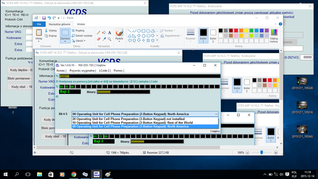

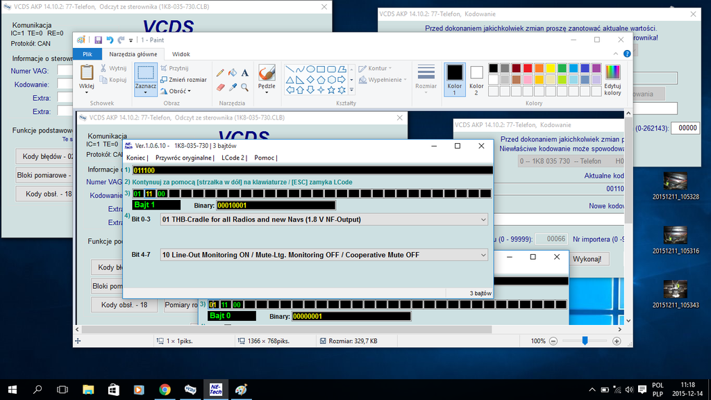

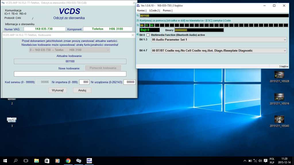

koledzy w jaki sposob zakodowac bluetooth pomoze ktos ?
Posty: 5625
Re: Telefon w touranie...
Wchodzisz do modułu BT 77 wchodzisz coding i kodujesz.... Tak jak Ci pisałem wklej zrzut ekranowy kodowania tego modułu lub poproś kogoś kto ma taki moduł o "gotowca"

jeżu pisze:Wchodzisz do modułu BT 77 wchodzisz coding i kodujesz.... Tak jak Ci pisałem wklej zrzut ekranowy kodowania tego modułu lub poproś kogoś kto ma taki moduł o "gotowca"
oto zrzuty ekranu
http://i666.photobucket.com/albums/vv23 ... fqfzdi.png
http://i666.photobucket.com/albums/vv23 ... p6y4on.png
http://i666.photobucket.com/albums/vv23 ... khe3t3.png

czy pomoze ktos z tym kodowanie ? i co dalej robic zeby podlaczyc telefon bo robie to po raz pierwszy trzeba cos nacisnac zeby sie polaczyc czy moze vcds'em trzeba podlaczyc telefon?

tylko nie mam zakodowanego bluetooth i telefon nic nie widzi czekam az ktos mi pomoze to wszystko zakodowac wrzucilem zrzuty ekranu z bt 77 bo nie wiem co mam pozaznaczac i powybierac

kolego... uzyj google tu masz jakis przyklad kodowania (spacewalker)
Address 77: Telephone ( J738 ) Labels: None
Part No SW: 1K8 035 730 C HW: 1K8 035 730 C
Component: Telefon H08 6600*
Revision: 00008000 Serial number: 20389520162475
Coding: 412100 / lub 412120
Shop #: WSC 00066 000 00000
wejdz w adaptacje i zaznacz, aby modul byl 'widoczny'
... a poza tym, jaki masz zestaw ? kierownica multifunkcyjna ? pelen FIS ?, ten modul to juz z ery przedpotopowej(tzw Volk-L), nie ma w sobie nic, oprocz rozmow przychodzacych, aby zadzwonic musisz wybierwac numer z telefonu, nie pojawi sie Tobie zadne menu, ani w radiu (tylko napis phone) ani na zegarach ;) reasumujac dziala tylko jako zestaw glosnomowiacy :)

wiec sprobuj te Coding: 412100 / lub 412120, jaki telefon ?
... a i po zakodowaniu wklej autoscan
