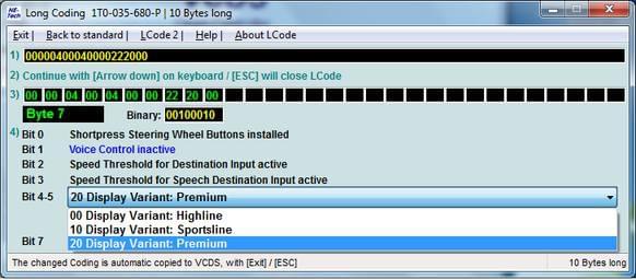

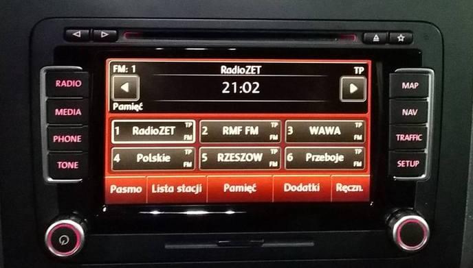

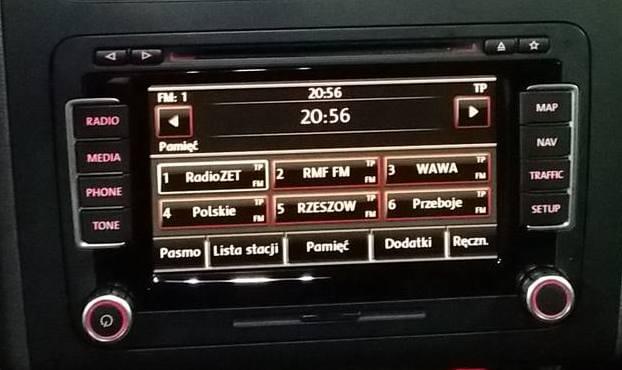

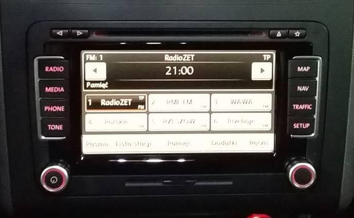

Ostatnio grzebiąc po opcjach radia znalazłem możliwość zmiany wyglądu RNS510.
Wchodzimy w kodowanie radia byte 7 bit 4-5
i z rozwijanej listy
możemy wybrać:
00 Display Variant: Higline
10 Display Variant: Sportsline
20 Display Variant: Premium
