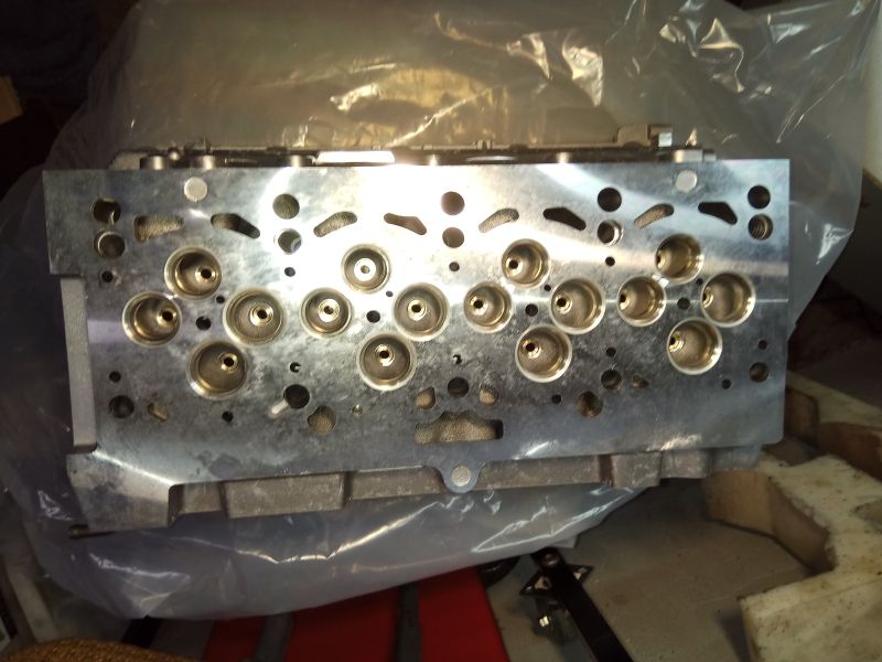

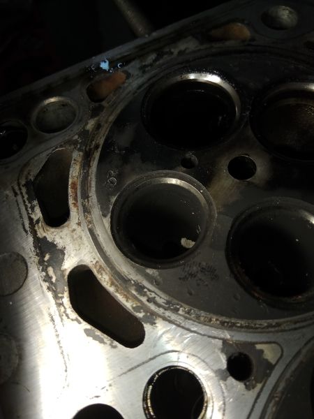

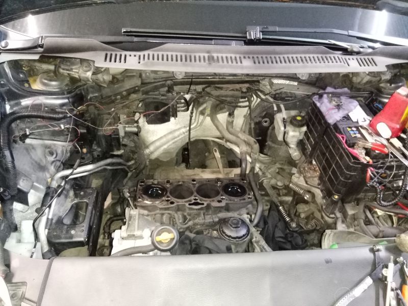

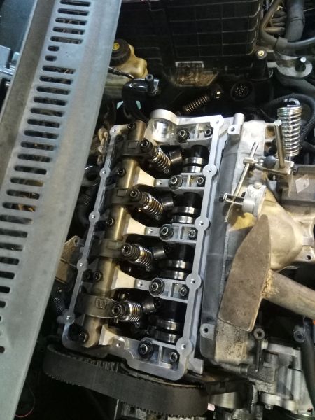

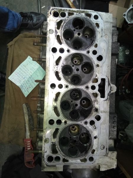

U mnie temat, który dotyka BKD w latach 2003-2006 :), czyli nieszczęsna głowica :)
Pęknięta na oko w 8 miejscach + to, co by było na gorąco.
W związku z powyższym zakupiona nowa AMC.
Do tego okazało się, że 2 zawory i dźwigienka zaworowa są krzywe... Pewnie po mojej historii z zerwanym rozrządem.
Dodatkowo w aucie wymieniona rolka napinacza, bo szumiała, rozebrany i nasmarowany mechanizm wycieraczek, wymieniona tuleja porzeczna wahacza prawego.
Została zbieżność :)
