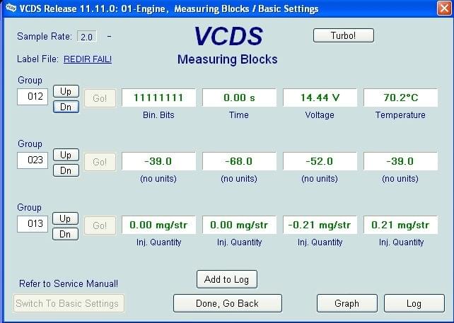

Jak myślicie, jest tu coś do poprawienia ? :)
na zimnym
a tu nieco rozgrzany

Davido dawki masz zaje..:-) Ale kąt popraw, opisałem szczegółowo jak, wtedy wrzuc jeszcze raz screen ale z naprawdę dobrze dogrzanego motoru,;-)

Davido pisze:Jak myślicie, jest tu coś do poprawienia ? :)
na zimnym
Jak na swój silnik rozrząd masz niesynchronizowany....

Jak poprawić kąty? Czy za to odpowiada synchronizacja rozrządu?
Update
kąty = kąt wyprzedzania wtrysku :)
Ostatnio zmieniony pt lut 21, 2014 22:48 przez Remi82, łącznie zmieniany 1 raz.
Re: Mini Manual jak sprawdzić pracę pompowtrysków pompowtrys
Remi82 pisze:Jak poprawić kąty? Czy za to odpowiada synchronizacja rozrządu?
Jakie kąty ? :P

Jutro jak będzie trochę wolnego czasu to się poprawi i zobaczymy czy będzie poprawa.

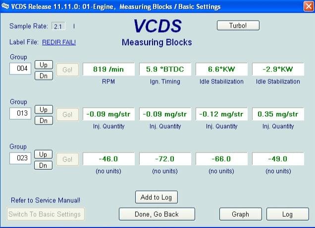

a co powiecie na to?
dobrze jest?, bo spalanie wydaje mi się za duże

Wachu to na cieplym?

remont pisze:Wachu to na cieplym?
tak :(
Ee, nie jest źle a nawet całkiem nieźle ;)
