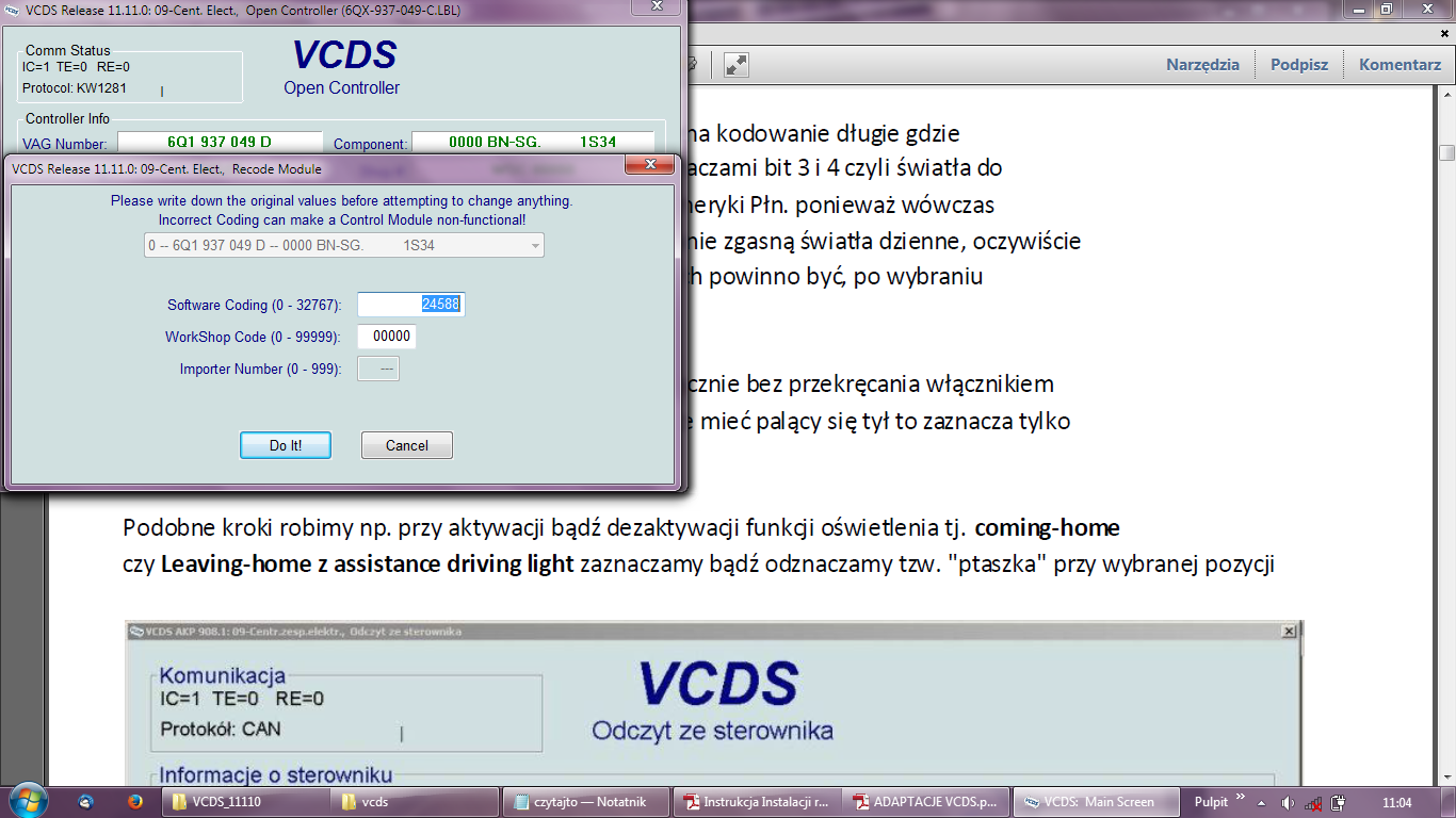

Chciałam zrobić sobie światła w Fox'ie ale tam mam tylko tak :
