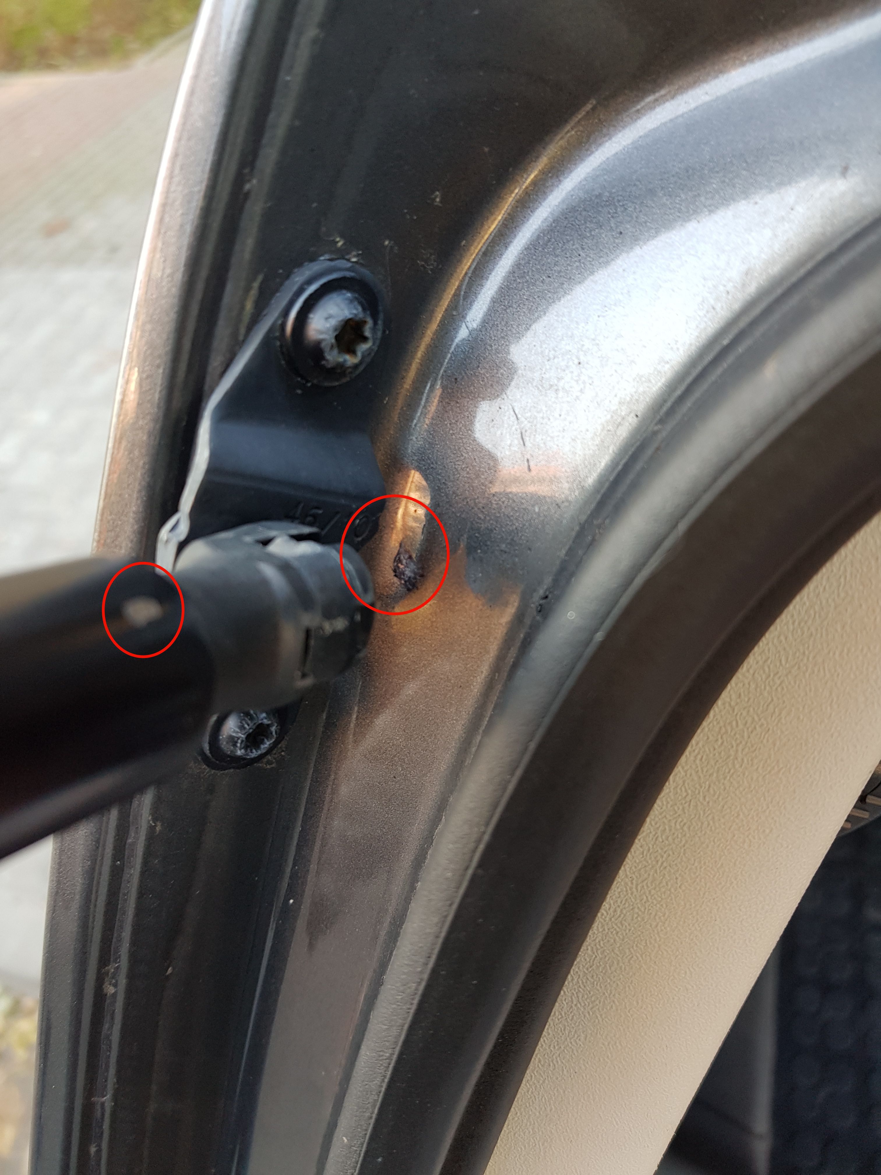

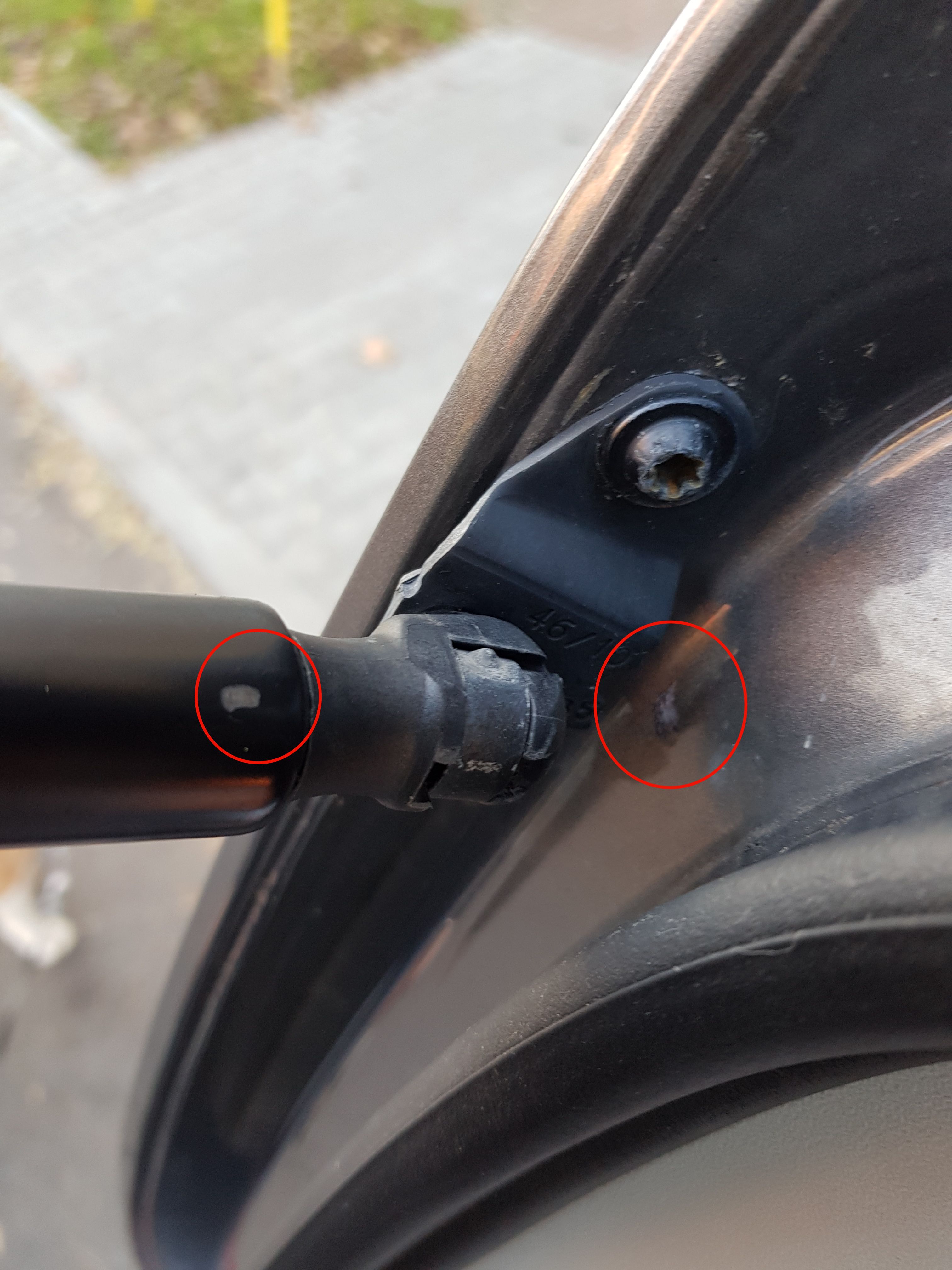

Witam. Założyłem wczoraj w 1T3 niebieskie sprężyny o długości swobodnej 32 mm do tego odboje ze Scirocco i krótsze kołki z kulką w klapie. No i lipa
Faktycznie klapa lżej się otwiera, ale to nie o to chodzi przecież. Dzisiaj jeszcze mam zamiar spróbować podłożyć podkładki gumowe i obrócić o 180 stopni mocowania do karoserii.
Kaki
- Posty: 91
- Rejestracja: czw cze 22, 2017 09:20
- Auto:: 1T3 2.0 TDI 2011
- Imię:: Kacper
- Lokalizacja: Kraków
- Podziękował: 6 razy
- Otrzymał podziękowań: 9 razy
Re: Otwieranie klapy bagażnika z pilota Aktualizacja 05.02.1
Nie obracaj mocowan karoserii!
Sprobowalem - i silowniki się nie mieszczą, wyginajac klapę i rysujac karoserie. Z odbojami możliwe, że rzeczywiscie klapa by się sama otworzyla bo dużo momętu magazynuje, ale IMO, nie warto, szczegolnie że naprężenia na dluzsza mete moga spowodiwac ze albo silownik, albo mocowanie, albo co gorsza zawias może peknąć i narobić sieczki,
Zaznaczone na czerwono, klapa została tylko 2 razy 'przymknięta' bez zamykania
Szpara pomiędzy klapą a karoserią poszerzyła się (względem drugiej strony) o ok 6mm. Nie wiem jak wyglądała by kwestia szczelności uszczelek.
