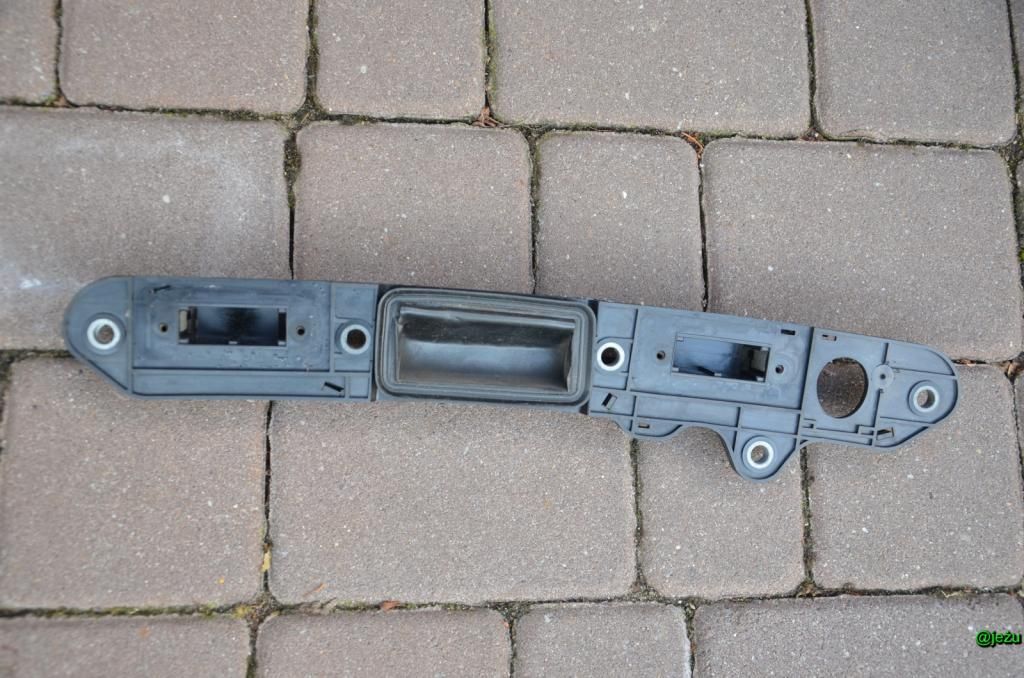

Re: Otwierająca sie tylna klapa
Samej klamki nie kupisz to jest zespolona listwa razem z łampkami podświetlenia tablicy. Możesz założyć od 1T3 ale musisz powiększyć otwór i dołożyć lampki oświetlenia tablicy
Jak coś oddam za flachę +kw sprawna... (działała bez zarzutu do końca jak wymieniałem całą klapę)
