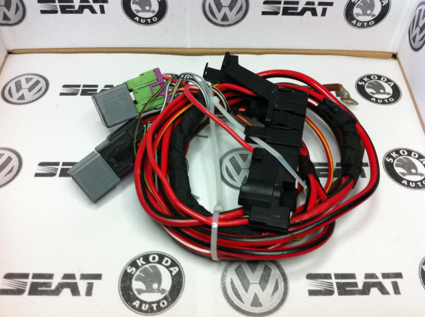

Więc tak:
Wiązkę kupiłem na forum i wygląda następująco

tu moje pytanie dotyczące grzałki bez can do zastosowania w naszym aucie może ktoś mi coś tu podpowie.
To zrozumiałem ze schematu: -Gruby czerwono-czarny 10.0 z przekaźnika dużej mocy J360 ze styku 30 do SA 80A nie pisze SA4 Czy SA1 bo różnie mają ludzie zajęte.
-czerwono-żółty 4.0 z przekaźnika J359 styku 30 do SA 40A
-u mnie na przekaźniku J360 styk 86 i przekaźniku 359 styku 86 czarno-żółty 0.5 łącze oba i daję do SB15 5A
Nie wiem z przekaźnika J360 na złączu 85 wychodzi szary 0.5 i niby idzie do złącza T94/71 :?: czy na pewno
z przekaźnika J360 na złączu 85 jest szaro-biały 0.5 i niby idzię do T94/27 :?: czy T9470 :?:
Więc jeśli ktoś by mógł to skumać i dać znać czy dobrze rozumuję czy nie -byłbym bardzo wdzięczny :piwo: :piwo: :piwo: :piwo: i ewentualnie mnie poprawić.
i o co chodzi jak niektórzy piszą że zestaw taki nie poleci przed 2008? :drinks:

Sterownik silnika steruje tym podgrzewaczem i jak nie jest do tego przystosowany to nie będziesz miał sygnału sterującego. Podobno dopiero po 2008r wszystkie sterowniki to miały. Musisz zbadać u siebie.
W Caddy jest 70 i 71 w J623.
Czyli masz do sprawdzenia piny 27, 70, 71 w J623 - wtyczka sterownika silnika.
_Jag_ pisze:-czerwono-żółty 4.0 z przekaźnika J359 styku 30 do SA 40A
- to raczej już jest bo zasila przekaźnik pompy i świec żarowych.
Ostatnio zmieniony pt lis 27, 2015 15:37 przez _Jag_, łącznie zmieniany 1 raz.
