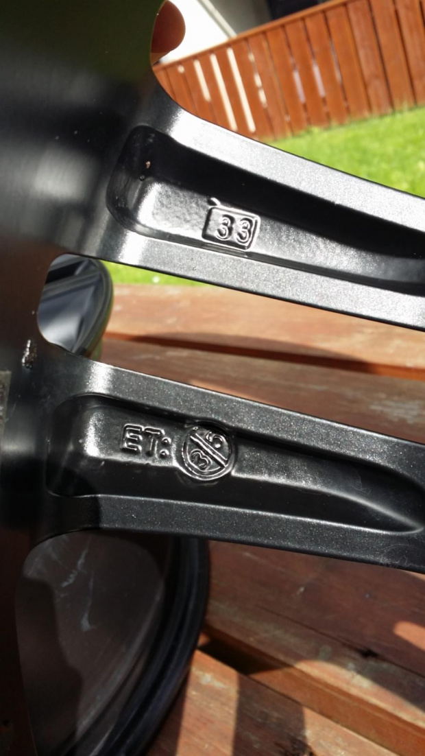

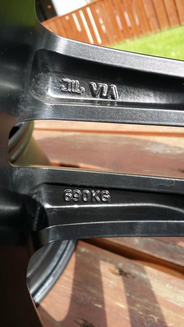

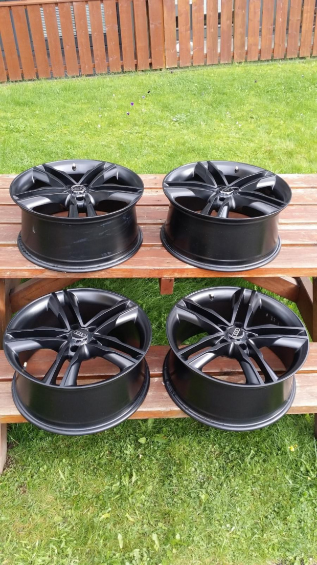

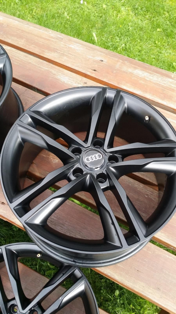

Podepnę się pod temat
Czy takie felgi będą pasować do Tourana z seryjnym zawieszeniem?
8x18" 5x112
ET 35
Felgi podobno pochodzą z Audi Q5
Czy opony 225/40 R18 Będą dobre? Teraz mam 225/45 R17
