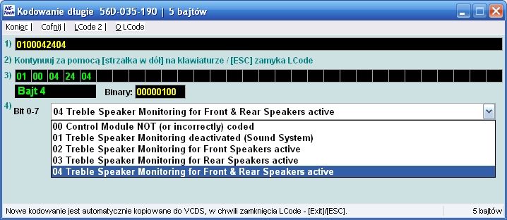

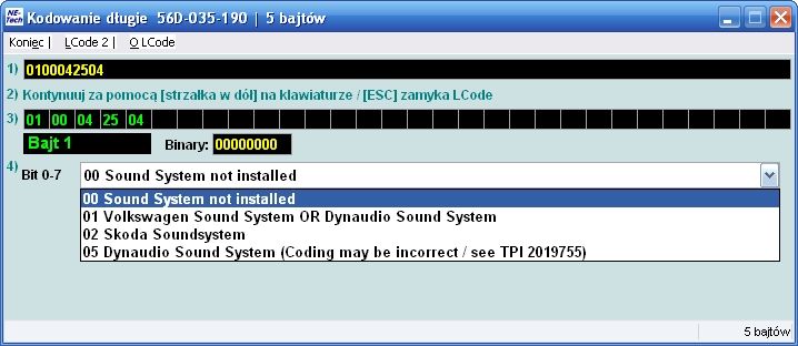

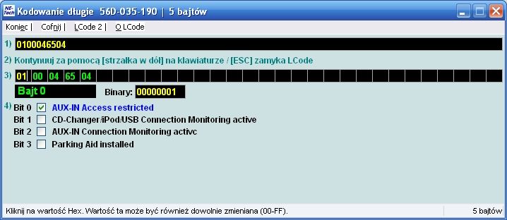

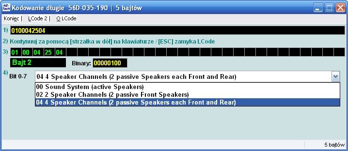

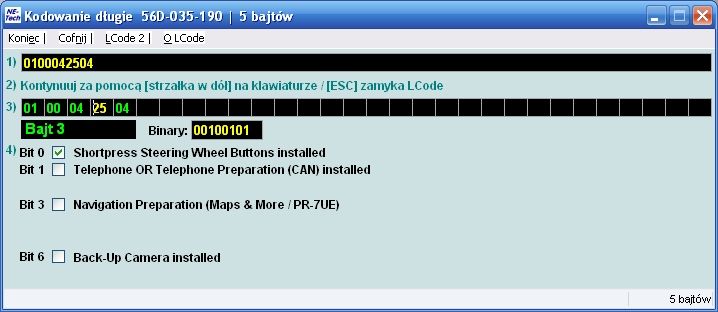

czy ktoś kto posiada chińskiego RCD510 byłby w stanie podesłać mi zrzuty ekranu z VCDSa w long coding? niestety mój VCDS nie obsługuje długiego kodowania w tym radiu
nie chce mi działać pin od sterowania zmieniarką "cdc ctrl" którego we wszystkich poprzednich radyjkach używałem do sterowania wzmacniaczem, więc może trzeba to zakodować VCDSem...

Jurek juz go nie mam ale coś się znajdzie... miałem 56D035190 a Ty jaki masz pewnie brakuje jakiegoś labelsa... mogę podesłać ale jaki masz nr tego RCD-ka?

moje radyjko to: 56D035190A
wyczytałem na forach zagranicznych, że te RCD510 Delphi z USB nie obsługują zewnętrznej zmieniarki, za to Delphi bez USB już obsługuje, czyli teoretycznie piny we wtyczce 4 odpowiedzialne za zmieniarkę nie powinny być opisane lub w ogóle obecne, a u mnie są

Dorzuć do katalogu Labels taki plik mi czytał z takiego.. (rozpakuj bo jest w rar)
5M0-035-1xx-56.rar
(6.49 KiB) Pobrany 178 razy

dzięki! zaraz wrzucam i idę do auta testować :)
-- 24 sty 2015, o 13:50 --
dalej nie mam podpowiedzi w long coding :/ wrzuciłem to do labels, ale zauważyłem też że mam tam same pliki z rozszerzeniem .lbl, a ten od Ciebie to .clb, oczywiście próbowałem zmieniać rozszerzenie ale na próżno :(
