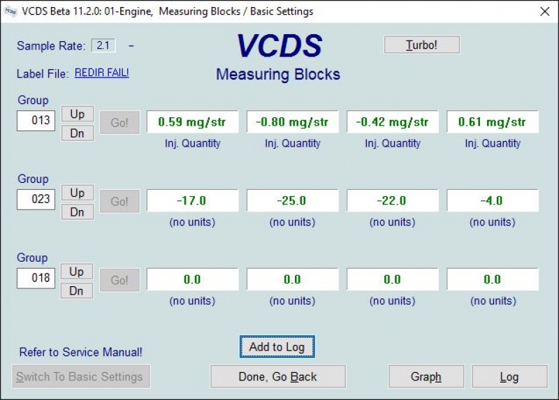

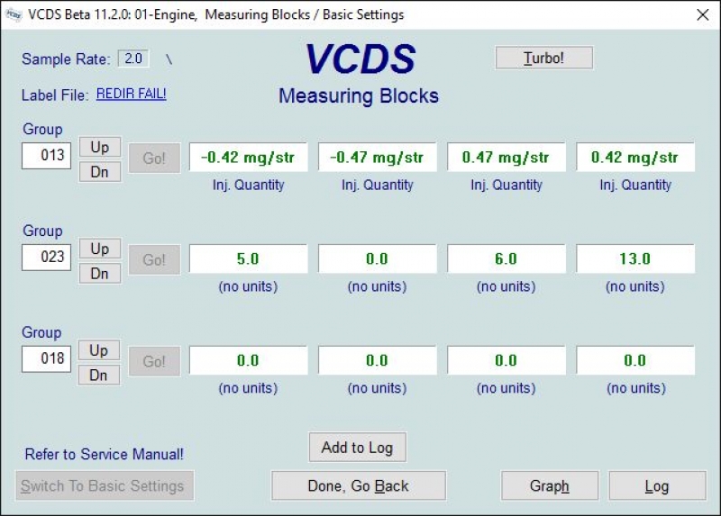

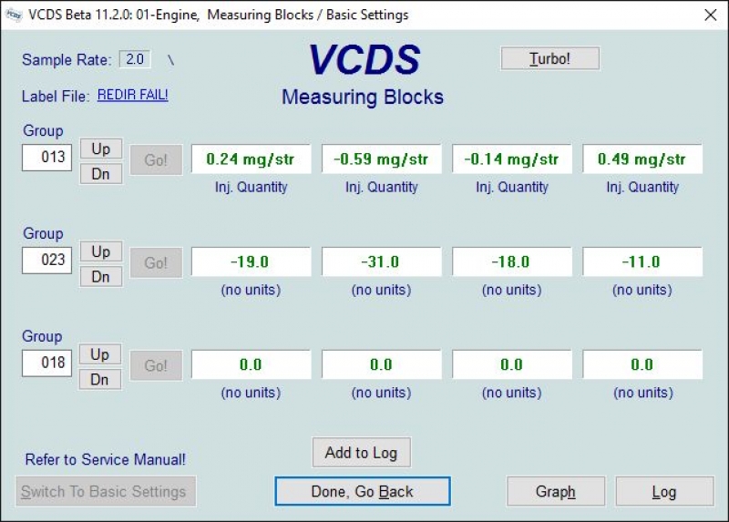

Wrzucam trochę screenów zlogowanych pompek:
4 bieg, ~55 km/h
5 bieg, ~70 km/h

Re: Mini Manual jak sprawdzić pracę pompowtrysków pompowtrys
Najbardziej bym się martwił ta 4 pompka ale i pierwsza widać ze zaczyna siać.
A są jakieś choć nawet niewielkie problemy z motorownią?

Problemy, w sensie? Oprócz tego, że trochę szarpie przy ruszaniu, wszystko jest OK. No i wspominałem o tym mruganiu FIS-a. Pali ładnie. Problem (albo nie?) jest też ze spalaniem - nie pamiętam, czy udało nam się kiedykolwiek zejść poniżej 7 l/100 km. Tak średnio ~7,3 l wychodzi. Może jak poprzedni, pierwszy właściciel (auto krajowe) wycinał DPF-a ktoś zrobił mapę na jakieś 130 KM, bo auto nie zachowuje się tak jak Scenic (który miał 1.9 dCi 102 KM, czyli podobnie do 1.9 TDI BLS w serii).
Posty: 4962
Wiesz nie wiem tak naprawdę czy jak robiłeś te scriny to czy przy tym 4 czy 5 biegu miałeś pedały gazu w podłodze czy tylko wciśnięty w połowie. To też wiele zmienia. Lepsze są logi zapisane przez vcds do excela i logować 013 i 023. 018 nie jest potrzebny a zwalnia cały proces. Widać też chwilami w 023 ze bipy są ujemne co by sugrowalo braki paliwa. Może filtr wymień. W logu z sandalem w podłodze będzie widać czy ta 4 pompka ma właśnie korekcję ponad 1 mg przy 2000 obr i czy utrzymuje się czy maleje czy rośnie.
