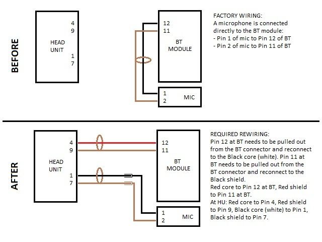

Panowie jak jest podłączony mikrofon w zestawie moduł BT Premium i RNS510?
ma ktoś może rozpiskę pinów do 510?

Do podłączenia rns510 i modułu BT am wiązkę P&P i w niej są różne kombinacje podłączenia mikrofonu, znalazłem 2 możliwości
Do czego służą te 2 opcje podłączenia, jakie są różnice?

Jedna jest z voice control a druga bez

trix pisze:Panowie jak jest podłączony mikrofon w zestawie moduł BT Premium i RNS510?
A tu masz cała rozpiskę pinów...
https://drive.google.com/open?id=0B87HO ... mlzdDFGMGs

Jeżu teraz to mi namieszałeś ;)
To jak powinienem podłączyć mikrofon? Obrazek "After" mikr. do RNSa i później pinami 4 i 9 do modułu, czy w takiej konfiguracji działa voice control?
(moduł mam 3C8035730D)
Czy "before" i "after" w tym przypadku oznacza nowsze i starsze moduły?
Re: [Manual] Wszystko o i do RNS-510.
Trix, było już tu pisane sto razy... Żeby było sterowanie głosem, to mikrofon musi być podłączony do navi.
Muti pisze:Żeby było sterowanie głosem, to mikrofon musi być podłączony do navi.
czyli after... :mrgreen:
