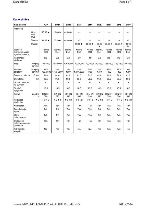

Muszę odgrzać kotleta. Kolego Jeżu masz jeszcze gdzieś tabelki z oznaczeniami silników z dpf i bez dpf? Niestety te z pierwszego posta nie wyświetlają się.jeżu pisze:Tu na dole tabelki masz info o DPF, A najlepiej sprawdzać po kodach PR autka
Oznaczenia silników z DPF i bez...
