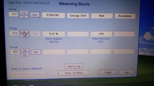

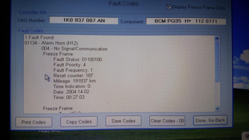

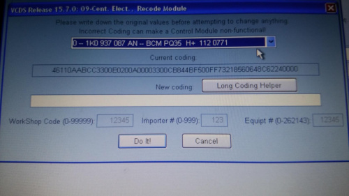

do kolegów którzy przerabiali na bcm, moje auto cały czas nie odpala ,oprócz tego działa wszystko komfort na liczniku też jest ,mam przekaźnik zacisku X nr 644 podłączne tak
1-masa
2-wtyczka biała pin 28
3-I2
5-I1
bład tylko 1 jest w bcmie
oto kodowanie
wyjąłem wtyczkę z cienkim kablem od rozrusznika i kabel do plusa dałem to auto odpaliło,ale z kluczyka nie.
Dziękuję za każdą podpowiedź

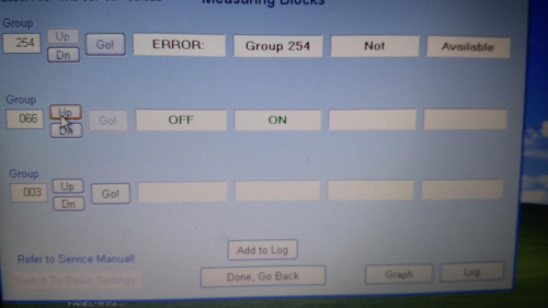

zle podłączone z kolumny kierownicy lub sterowanie przekaźnikiem rozrusznika
w blokach pomiarowych widać stany stacyjki i przekaźnika rozrusznika ?

przejrzałem wszystkie grupy do 254-tej i szczerze nie wiem która grupa odpowiada za stany stacyjki i przekaźnika rozrusznika połowę grup w ogóle nieopisane mam słaby vcds może ,tu grupa 54 jedyne o przekaźniku a stacyjka nie wiem gdzie jest
i takie nieopisane grupy też mam
brązowa pin 30 do e7 mam to własnie ,dodam tak jeszcze
wtyka biała pin12 to przekaźnik zasilania zacisku 15 u mnie tego brak przekaźnika na bornetzie i nie miałem nigdzie tego pinu podłączonego i nawet zapłonu nie było doradzono mi by podłączyć ten pin do D7 i teraz jest wszystko prucz odpalania
