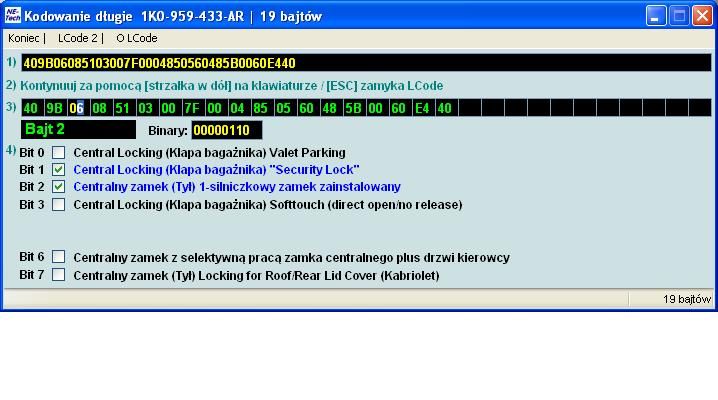

pablllo.w pisze:... wszystko ustawiałem na podstawie starego i nic nie pomaga
... no chyba nie do końca... już w Byte 0 widać różnice:
nowy: zaznaczony bit 6
stary: odznaczony bit 6 ;)

W bajcie 0 włączyłem dodatkowo ryglowanie tylnych drzwi stąd różnica :lol:
Starego kodowania nie można przepisać tak jak kolega "Użytkownik" radził gdyż różnica między
14 bajtowym a 19 b. nie polega na dodaniu na koniec dodatkowych 5 pozycji... ale mniejsza z tym.
Z tego co zauważyłem to największa różnica jaka mnie dotyczy (CADDY) między modułem AK a AR
jest bajt 3
Mój wniosek AR ma inne sterowanie tylną klapą, do Caddy nie podejdzie.
dodam że próbowałem wszystkich kombinacji z marnym skutkiem.
Re: [46] CCCM Komfort sterownik kodowanie diagnoza VCDS
... ja dalej nie rozumiem ;) skoro piszesz, ze kodujesz wg starego (bo na starym działa) to dlaczego w Byte 3 w nowym jest ...security lock, a w starym nie ? )
... spróbuj odhaczyć w nowym, byte 17 bit 6 ...sterowanie po LIN ;)

Po LIN też nic nie zmienia...
Jak wcześniej wspomniałem próbowałem już chyba wszystkich kombinacji....
Po przełożeniu wszystko ustawiłem jak w starym (zrzut ekranu z kodowania jest już z późniejszych kombinacji ;) ) więc dlatego te różnice :bry:
Myślę że zostaje tylko poszukać 19 b. modułu do Caddy a ten
może komuś innemu się przyda.
Z góry wszystkim wielkie dzięki za pomoc
:piwo:

Można przeflaszowac na inny soft, caddy i Touran faktycznie ma inaczej zrobione sterowanie ale jest to od strony softwarowej, hardware jest taki sam naturalnie porównując dwa moduły o tej samej ilości bajtow

Jeśli posiadasz odpowiedni sprzęt do tego np VCP to zrobisz

Żeby na pełnym FIS było jak najwięcej opcji musi być moduł 19 bajtowy.np.AR. Wymiana komfortu to jakieś 30min.roboty z kodowaniem. Wyglada na to że ten Twój CP może byc firmy HELLA lub KIEKERT ale oba obsługują KSG MAX 4 TUERER czyli 4 drzwi. Moduł AR ma tak samo więc teoretycznie można je zamienić, jednak praktyka da odpowiedź czy zadziała.
