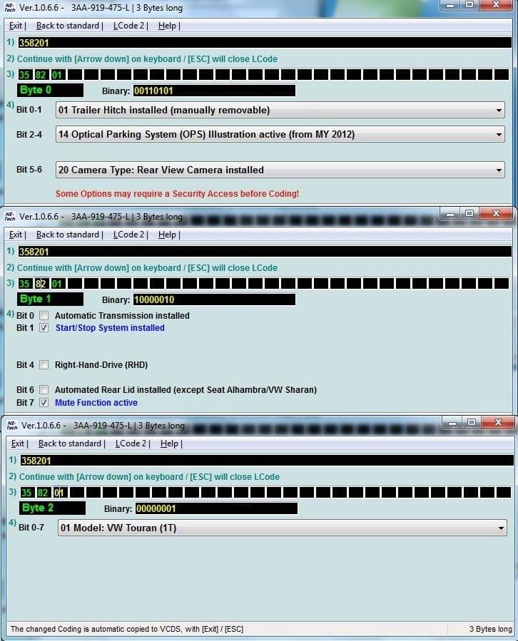

Re: Manual: Montaż kamery cofania pod RNS 510
takie kodowanie musisz zrobić
w radiu
w parktroniku
U mnie kolejne bajty w parktroniku wyglądają tak:
zrób screeny z rozwiniętymi listami wyboru ;)
-- 7 sie 2015, o 13:55 --
kolegę MOL można też poprosić o screeny bo robiłem u niego czujniki ale nie pamiętam kodowania a działa elegancko :mrgreen:
