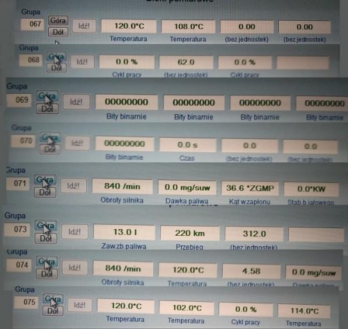

Czyli jak na razie olać 65G?

Gdzie ty tam.widzisz gramy?.
Ja mam cos kolo 75 jednostek Marcin ostatnio mowil ze cos kolo 68 i jakos jezdzimy i nic sie nie dzieje. jak chcesz to sobie wyzeruj te wartosci jak oko cie boli.

bdronka pisze:Zastanawiam się czy regenerować DPF czy usuwać, wielu z Was usunęło i jesteście zadowoleni - jeżeli się na to zdecyduje to pewnie u @JacaTouran, czy jest jednak ktoś kto zregenerował taki filtr? U mnie zapełnienie to 65g, wydaje mi się że w najbliższym czasie wypadałoby zdecydować się na jedno z rozwiązań aby nie katować samochodu.
Z drugiej strony, niektórzy mają i po 100g, czy jeżdżąc z zapchanym DPF coś więcej niż turbina i egr dostaje?
patrz na termikę wydechu, jak zacznie pikować i trzymac wysoko to tnij bo usmiercisz turbo.

A czy ktoś może rozszyfrować moje parametry? silnik 1.6 CAYC
Posty: 4963
Re: Filtr cząstek stałych DPF - problemy, doświadczenia
Wg mnie jest dobrze.

A co oznaczają poszczególne jednostki ? Który parametr mówi o zapełnieniu popiołem ?

66gr to niby gorna granica zapchania, nie?

Ma ktoś wiedzę , co oznaczają poszczególne parametry ? Interesuje mnie głównie który parametr odpowiada za zapełnienie popiołem.
I jak to czytać . Z tego co widzę , to jest 66g popiołu ? Jeśli tak, to jaka jest wartość graniczna, przy których zaczynają się problemy ?

Co sądzicie o stanie mojego dpfa? Pacjent to BLS około 250 tyś w kołach i po lekkim modzie.
Cos jak umnie czyli dobrze.

Panowie jeśli w bloku 68.2 wartosc wynosi 66 ,a temp w 75.1 wyn 144st, 75.2 132 zas 75.4 174, to raczej powinienem umawiać sie na wywalenie tego dobrodziejstwa?
