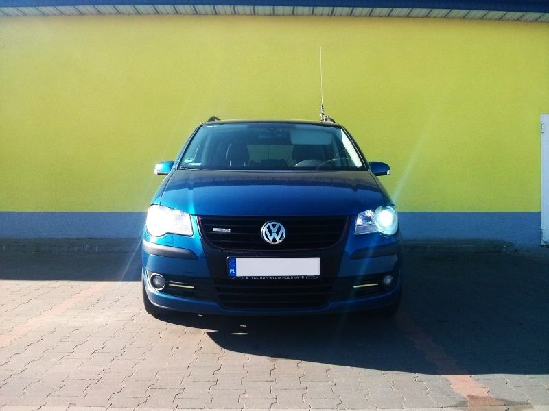

w związku z tym że zakupione ledy do halogenów ledwo się żarzą - musiałem wrócić do moich pasków ledowych
dla tych co nie widzieli na żywo wklejam foty jak świeci ksenon i jak świeci dzienne ;-)
dzienne
xenon
