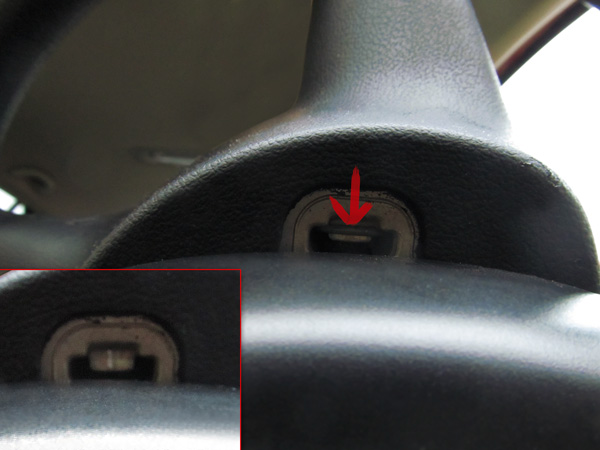

Witam. Posiadam w caddym kierownicę trójramienna zwykła i chciałbym ją wymienić na tą z plastikowymi guzikami czy poduszka podejdzie do niej? I czy radio które też jest do montażu RCD 310 będzie działać z nią?

kris25-05 pisze:Witam. Posiadam w caddym kierownicę trójramienna zwykła i chciałbym ją wymienić na tą z plastikowymi guzikami czy poduszka podejdzie do niej? I czy radio które też jest do montażu RCD 310 będzie działać z nią?
Poduszka zostaje ta sama. Radio żeby działało musisz założyć nowy moduł kierownicy i wiązkę pod multifunkcję. I oczywiście zakodować.

autor: kris25-05
Wiem wiem z rozpędu założyłem taki moduł ze tylko z multi działa :omatko: wiązka też jest oryginalna z wersji kiery z gumkami a ja zakładam z plastikowymi. Zagra? Nie było zmiany w piach?

autor: JEDARO
z poduszką to zależy jakie masz mocowanie na bolce czy druty

autor: kris25-05
Moja wygląda tak:
Ściąga sie tak:
