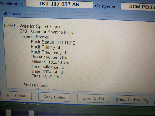

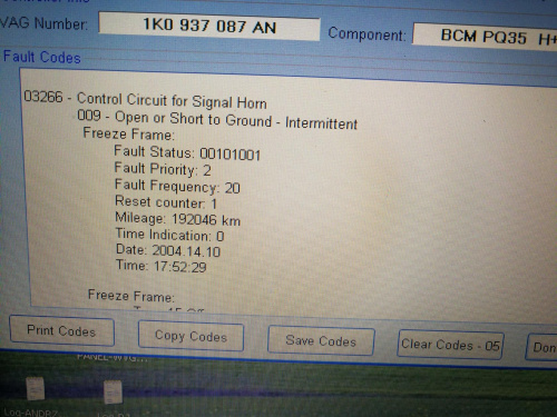

wykodowanie tego nie dało nic, oprucz tego co jakiś czas wyskakuje takie coś
przekaźnik użyty do klaksonu mam 645
czy sprawdzał ktoś czy grzeje się przekaźnik zacisku x ?
