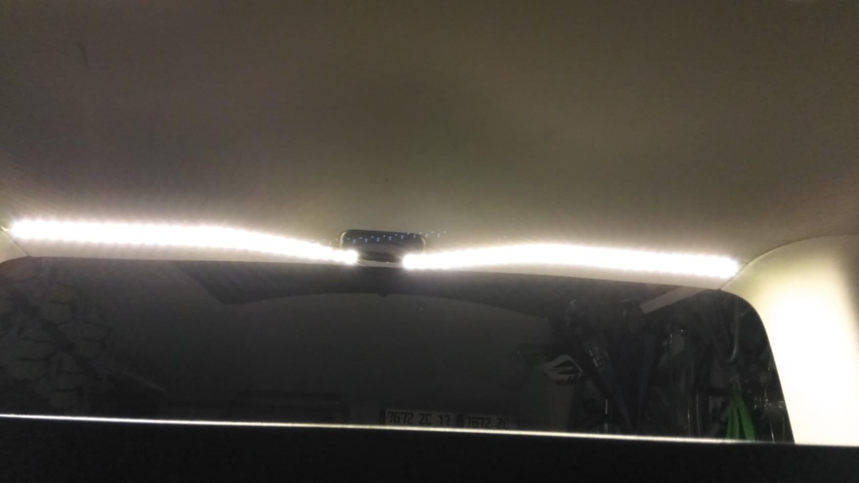

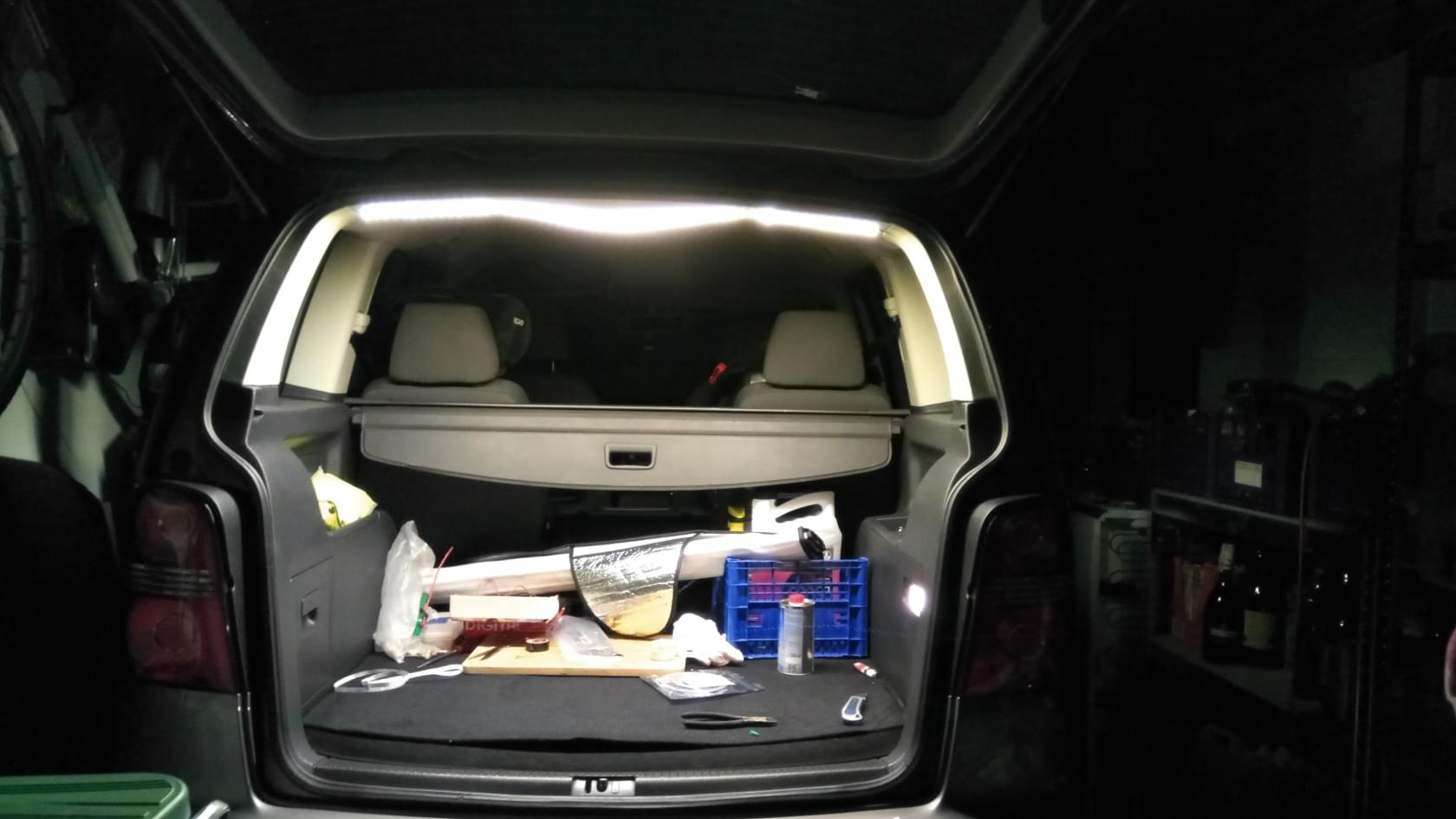

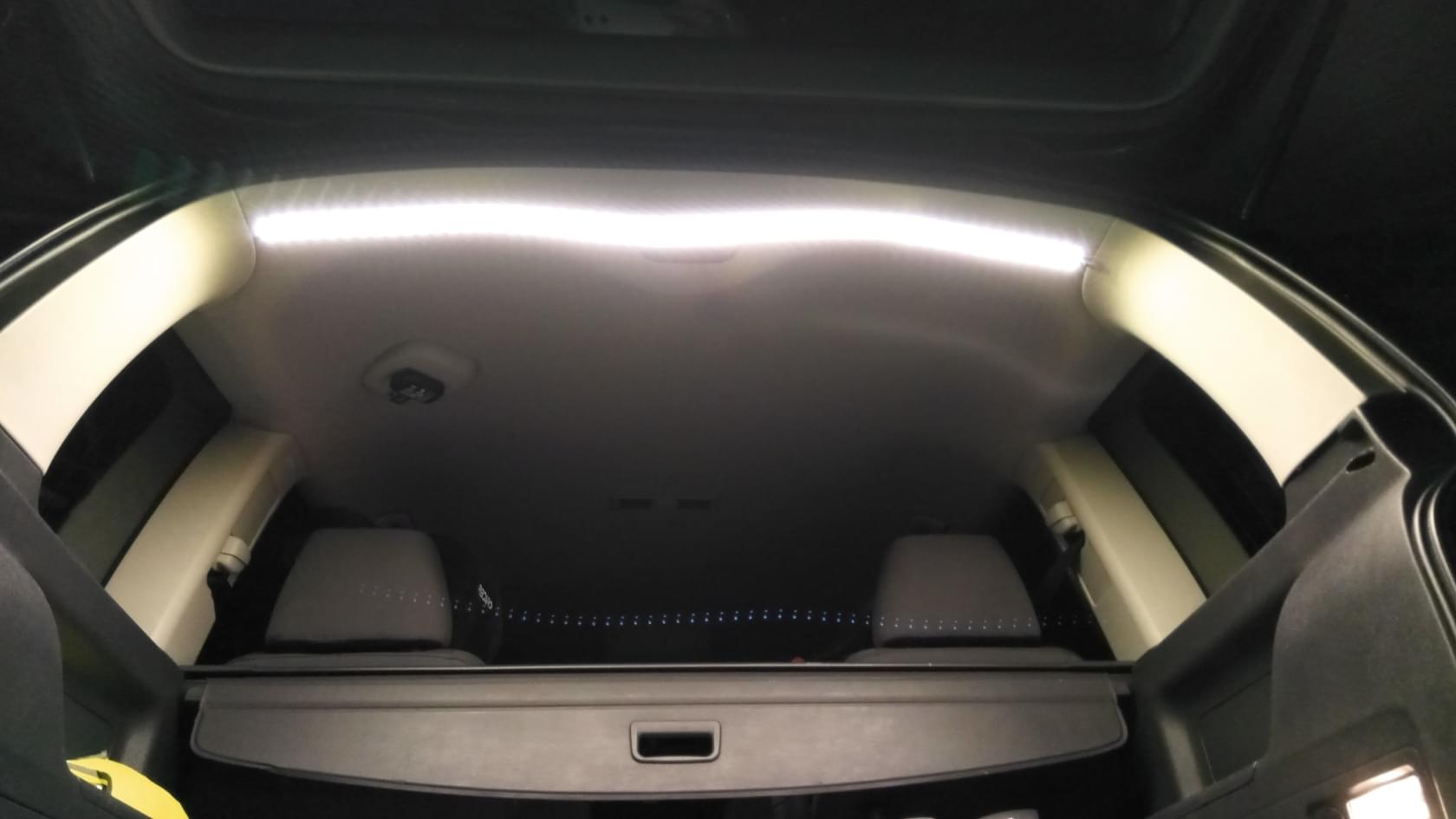

A ja wymodziłem oświetlenie bagażnika. W końcu wszystko w bagażniku jest widoczne. Papa mi się śmieje
Taśma LED 12V, samoprzylepna, diody 3528, biały ciepły
Oto efekt:

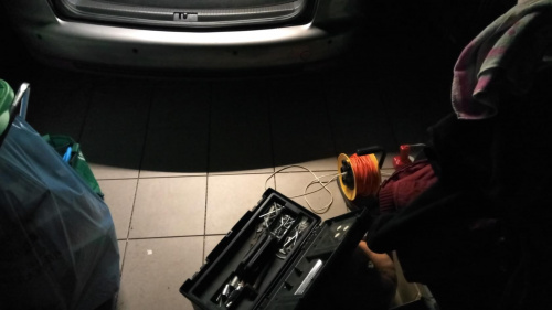

Nawet fajnie podświetla przestrzeń za autem

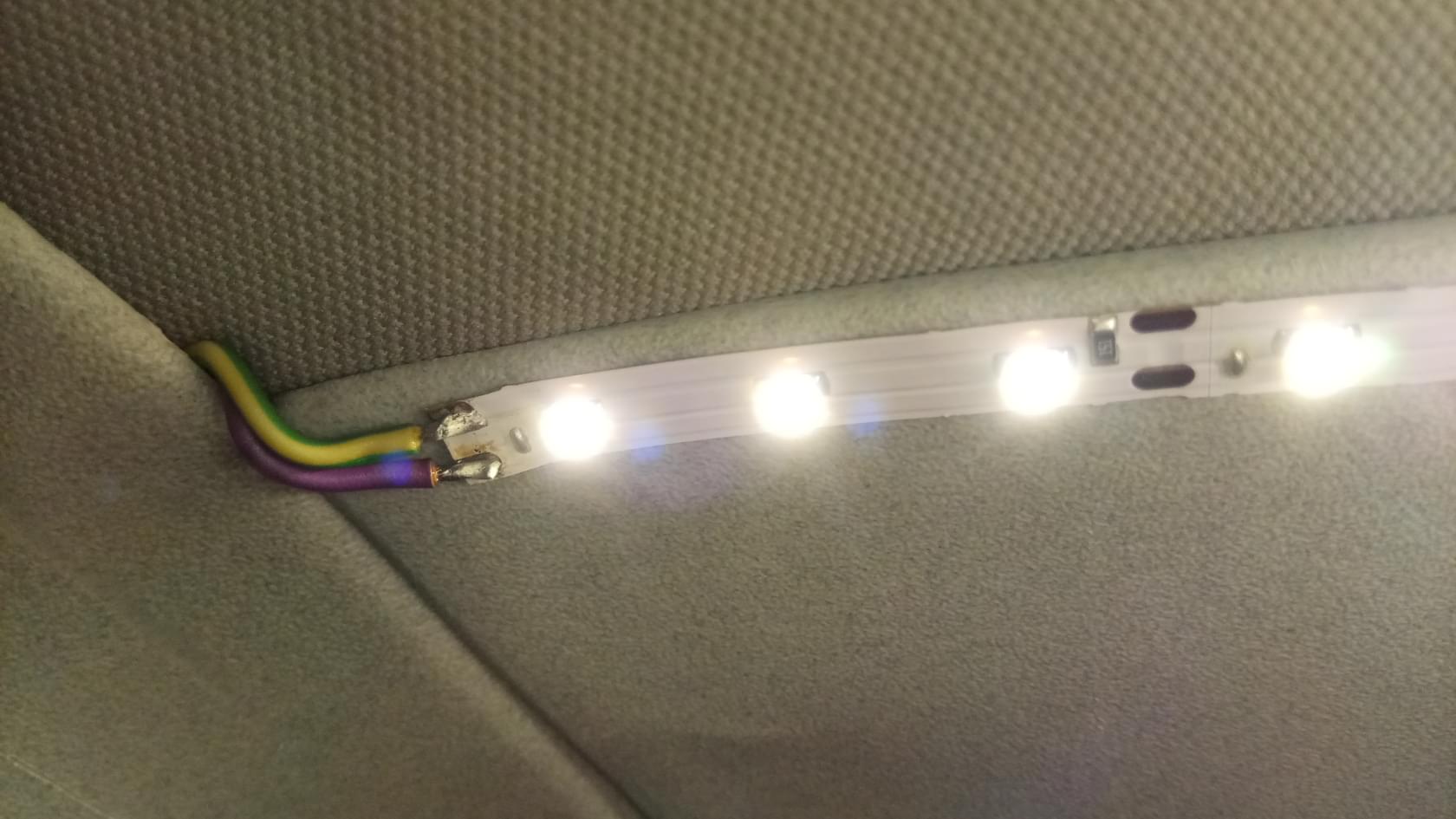

Jeszcze muszę zabezpieczyć połączenie
Oto efekt:

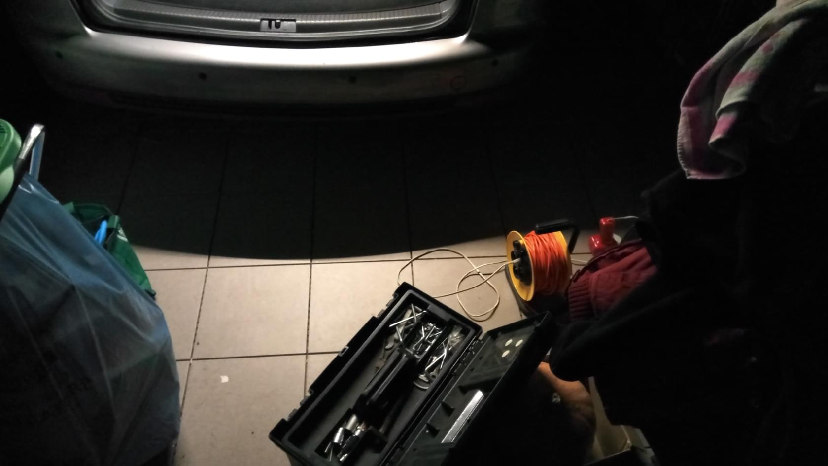

obawiam się że przy ciągłych zmianach temperatury klej może nie utrzymać taśmy zbyt długo

Zamienie na lampki + żarówki LED. Prąd już jest doprowadzonytrix pisze:obawiam się że przy ciągłych zmianach temperatury klej może nie utrzymać taśmy zbyt długo

Kolego skąd pociagnales prąd jeśli można wiedziećvaldiq pisze:Zamienie na lampki + żarówki LED. Prąd już jest doprowadzonytrix pisze:obawiam się że przy ciągłych zmianach temperatury klej może nie utrzymać taśmy zbyt długo

Z istniejącej lampki oświetlenia bagażnika. Po tylnim słupku w górę.marcyb3 pisze:Kolego skąd pociagnales prąd jeśli można wiedziećvaldiq pisze:Zamienie na lampki + żarówki LED. Prąd już jest doprowadzonytrix pisze:obawiam się że przy ciągłych zmianach temperatury klej może nie utrzymać taśmy zbyt długo
