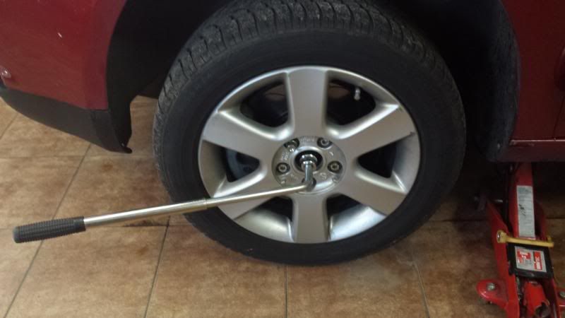

Na stojącym jeszcze aucie popuszczamy o MAKSYMALNIE!!(ryzyko uszkodzenia łożyska :!: ) 90 stopni śrubę centralną półosi/łożyska. Śruba jest mocno dokręcona.

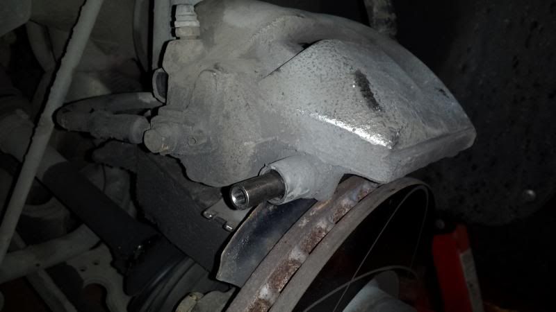

Odkręcamy 2 śruby/imbusy, które znajdują się pod dwoma plastikowymi kapselkami.
Odpinamy czujnik klocków.
Wyjmujemy klocki.

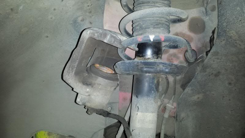

Wieszamy sobie zacisk np. na sprężynie lub jakimś drucie

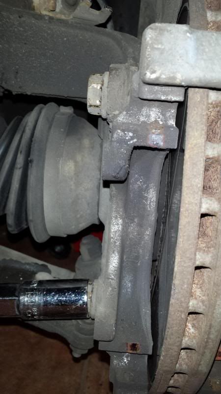

Odkręcamy jarzmo zacisku 2x śruba 21

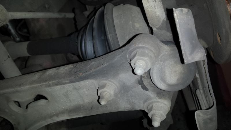

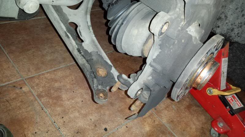

Odkręcamy 3 nakrętki mocujące sworzeń wahacza

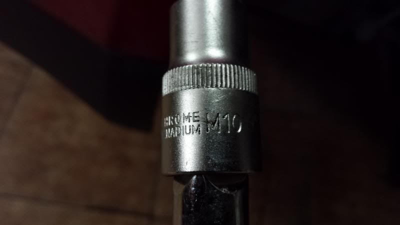

Odkręcamy półoś Spline M10

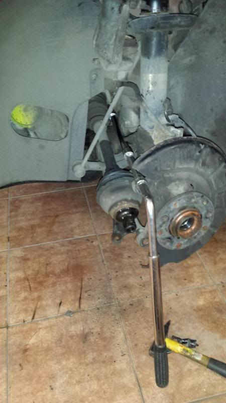

Walczymy ze zbijaniem przegubu na aucie,wtedy potrzeba nam drugiej osoby,która będzie trzymała półoś do skrzyni.
Wkręcamy śrubę centralną,aż wyprostuje nam przegub i napnie zabezpiecznie. Nie mam pneumata,bo można wkręcać tę śrubę i przegub zejdzie.
Ja wybrałem opcję młotek.
W te miejsce przykładamy młotek przy zbijaniu

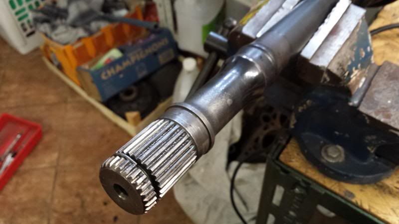

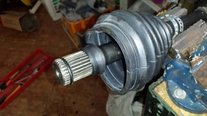

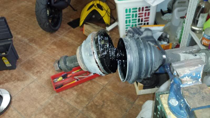

Po zdjeciu
Po oczyszczeniu

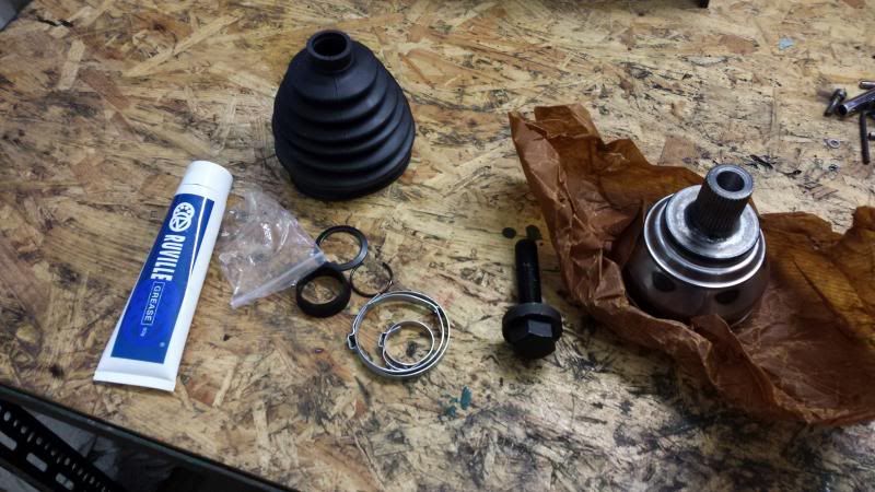

Nowy przegub

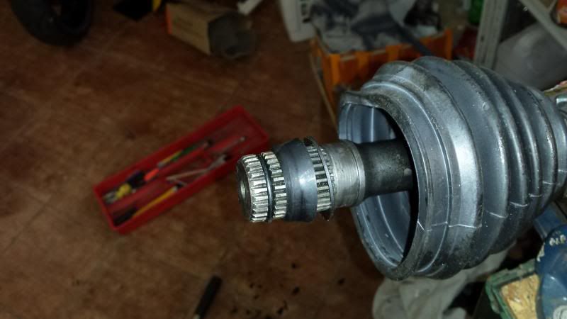

Nowa guma+uszczelki/podkładki

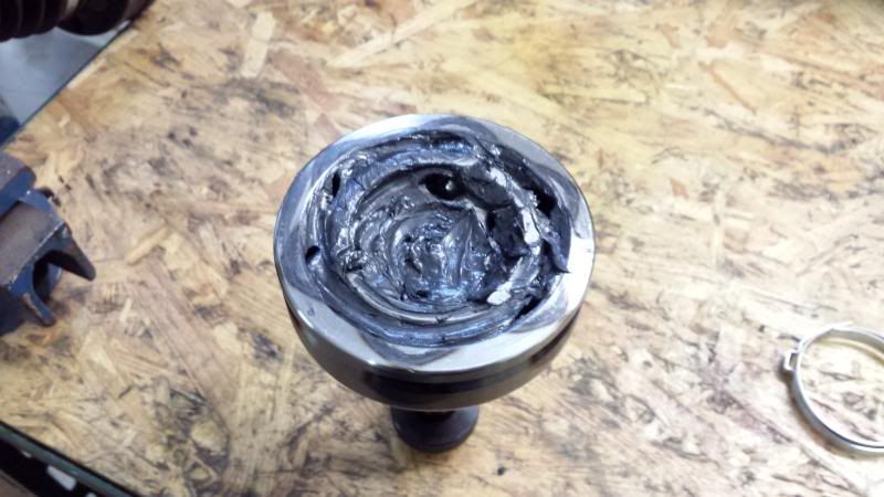

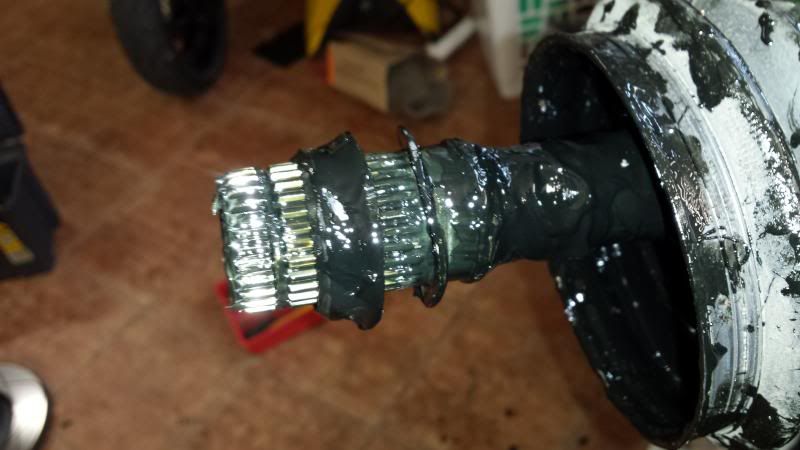

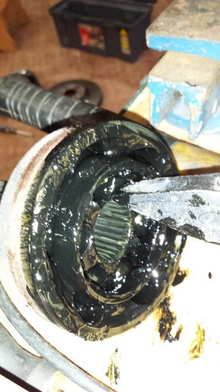

Nabity smarem przegub
Nabijamy nowy przegub,zakładamy opaski,zaciskamy specjalnymi zaciskaczkami albo w ostateczności dużymi obcęgami

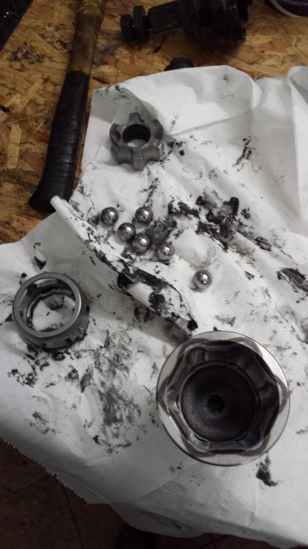

A tak wygląda rozebrany przegub.

Muti wymieniałem z obu stron przeguby jeśli mogę dodać to wystarczy odkręcić śrubę centralną i sworzeń wahacza. Młotki do zbicia przegubu są raczej zbędne wystarczy śrubę główną wkręcić w wyjęty przegub i sam zeskoczy z frezów bynajmniej u mnie tak było. Tarczy ani zacisku też nie trzeba demontować.

Ja jak wyjmowałem skrzynie to też odkręcałem sworzeń i po prostu odciągnąłem cała zwrotnice i wyjąłem odkręcona pół oś.

Trzeba naprężyć śrubą i solidnie trzepnąc młotkiem.
Re: Wymiana przegubu zewnętrznego ,demontaż półosi,tarczy
Naprężyć, pukać ,naprężyć, pukać. Zejdzie.
