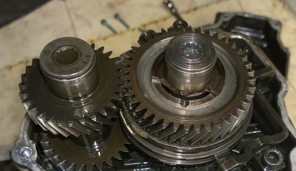

Witam...
Prosiłbym o ocenę- auto normalnie jechało, lecz po chwili mały zgrzyt-wibracje i brak możliwości wrzucenia jakiegokolwiek biegu... Pobocze i oględziny- linki nie pospadały, płyn hamulcowy w normie...
Dziwił mnie tylko fakt iż na postoju przy zgaszonym silniku i ustawieniu drążka biegów na luzie bieg był takjakby wrzucony- nacisniecie sprzęgła rozlaczalo skrzynię z silnikiem, lecz po puszczeniu znów było to samo i w żadnym wypadku nie szko wrzucić biegu(dodam tylko, że czasami udało mi się wrzucić 6, 2, 1 i wsteczny po rozbujaniu auta)... To samo po odpaleniu- na luzie po powolnym puszczaniu sprzęgła wyraźnie było czuć wrzucony bieg- później szarpnięcie i zgaśnięcie auta...Dopiero wrzucenie 2-go biegu, wciśnięcie sprzęgła i rozpędzenie lekko auta poskutkowało- jakoś wróciłem do domu (nawet wszystkie biegi ładnie wchodziły, ale później znów było to samo).Dodatkowo pojawiło się ciche tarcie podczas jazdy i drganie drążka na 6tym biegu... Jak myślicie czy dumasa jest dobra?
Proszę o pomoc bo auto potrzebne jak najszybciej...

Raczej skrzynia biegów a konkretniej synchronizator,tryb,zębatka straciła kawałek zęba i się blokuje, tak było przynajmniej u mnie (przez rok czasem się blokowała na 4 aż się zblokowała na amen)

Skrzynia na pewno do roboty- wysypało się całe łożysko igiełkowe bo pękła podkładka wstępna
Zastanawia mnie to metaliczne piskliwe tarcie przy zblokowanej skrzyni- dlatego pytanie czy dwumasa też do wymiany (ewentualnie jak to sprawdzić?)
http://touranklub.pl/forum/viewtopic.php?f=28&t=13606
-- 15 lip 2015, o 08:13 --
Panowie mam pytanie- jak i czym wyczyścić wypłukać pozostałe drobinki metalu po łożysku i podkładce?
