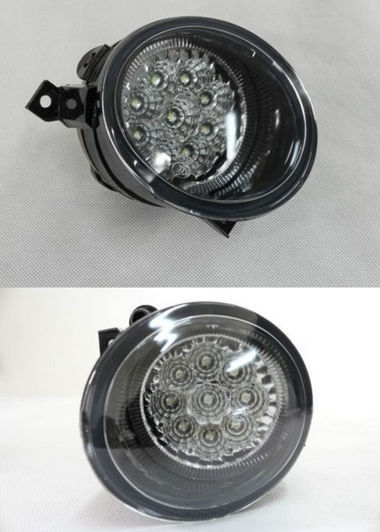

Czy halogenu do wersji r-line są jakieś inne? Bardziej owalne? Bo moje soczewki są zbyt okrągłe.

Występowały dwa rodzaje halogenów poza soczewkami, niezależnie od wersjiR-line czy Cross.
W polifcie stosowane były do 06.2008 halogeny bardziej okrągłe od przedlifta.
Potem stosowane były takie bardziej owalne od 06.2008 do 05.2010.
W 1T3 od 05.2010 stosowane są te bardziej owalne ale mają trochę inne mocowanie i regulację. Trzeba je trochę przerabiać żeby pasowały do 1T2. Ćwiczyłem ten temat u siebie.
No i oczywiście kratki trzeba dopasować do dane typu halogenów (z otworami bardziej okrągłymi i bardziej owalnymi). Kratki mają ten sam numer katalogowy ale różnią się literką na końcu. Nie pamiętam teraz ale chyba od "K" zaczynają się bardziej owalne.

czyli do moich kratek muszę mieć 5k0...
szkoda, bo zakupiłem fajne ledy - halogenów oryginalnie nie miałem i używam ich tylko jako dzienne na zwykłym przekaźniku
w takim razie ledy do sprzedania i muszę szukać owalnych

Dokup kratki do nich. W używkach to nie jest duży wydatek.
Jeśli masz kratki R-line to możesz dokupić do nich tylko czarne wkładki, które są na zatrzaskach. Te bardziej okrągłe są bardziej popularne na Alledro niż te owalne.
