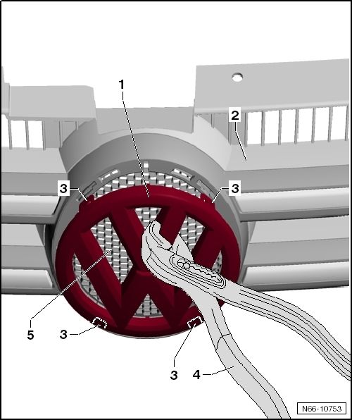

Podpowiedzcie czy trza demontować zderzak???
Może ktoś przerabiał temat w jakimś nowszym golfie i wie...
Jak się do tego zabrać???

najlepiej będzie jak zdejmiesz zderzak bo grill jest razem ze zderzakiem demontowany i mniejsze ryzyko, że coś połamiesz od tyłu sobie spokojnie go odblokujesz i wyjdzie
demontaż zderzaka od 1T3 jest banalnie prosty chyba Jeżu wrzucił gdzieś rysunkową z Elsy instrukjce

Z tego co widzę nie jest ta kolorowo jak w poprzednich wersjach. Nie ma chyba możliwości wyciągnięcia całego emblematu... Jedynie tylko przednia cześć i kratkę za nim... Ale podejrzewam że możesz uszkodzić go sobie (Znak firmowy oraz kratka ochronna ulegają zniszczeniu podczas demontażu).
Szkoda ściągać zderzak by się o tym przekonać..
Ale jak chcesz...

źródło Elsa..

dziękuję jeżu
chyba gra nie warta świeczki... :( ale oblookam ten znaczek jeszcze raz...
zdesia nie chce mi się targać jak nie potrzeba...
