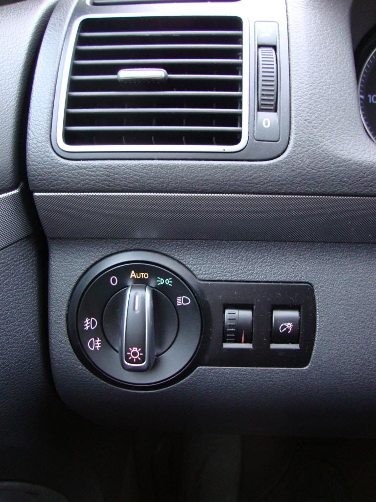

Oryginalnie nie powinieneś widzieć przetwornic bo sa montowane pod lampa wiec to jest nie oryginalny xenon na 100% dlatego masz blad spalonej zarówki. pstryknij foto i wrzuć dla pewności.
Tak w oryginale każda lampa ma swoja przetwornice do żarnika.
Posiadasz w pojeździe spryskiwacze lamp ?
Dodatkowo zobacz jaki posiadasz zestaw pokręteł obok włącznika świateł.
Taki zestaw jest pod oryginalny xenon jak w moim aucie :
http://i24.photobucket.com/albums/c44/b ... 233b66.jpg
A taki pod zwykłe lampy bez xenonu z mozliwoscia regulacji poziomu swiecenia lampy:
http://i1108.photobucket.com/albums/h41 ... hylona.jpg
Jak widac jedno pokretło jest ślepe bo xenon sam sobie w oryginale dostosowuje wysokośc swiecenia lampy.

mam ten drugi zestaw pokręteł http://i1108.photobucket.com/albums/h41 ... hylona.jpg
to już jedno jest ustalone że to nie są orginały. Fotki zrobie jutro spryskiwacze lamp też są a mogą mieć jakiś związek
