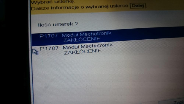

Dzisiaj odwiedziłem zaprzyjaźnionego elektronika, podłączyliśmy komputer i wyświetliły się dwa te same błędy:
P1707 Moduł Mechatronik ZAKŁÓCENIE
Błędy zostały wykasowane, jednak po chwili usterka znów się pojawiła.
Czy ktoś spotkał/wie co jest winą w/w usterki ?
Będę wdzięczny za jaką kolwiek podpowiedź/sugestię.

Nie wiem czy chodzi o to, ale jako tako zrobiłem tylko zdjęcie usterki zdiagnozowane w komputerze...

cały = z całego auta, nie tylko ze skrzyni...ale tym czymś to ciężko będzie / lub wcale

A jakim oprogramowaniem trzeba zrobić cały skan ?
PS. Czy warto demontować skrzynię biegów i zawieść ją do warsztatu zajmującą się naprawą automatami ? Ponieważ jeśli to błąd elektroniczny to może nie potrzeba demontować całości ?

Daxsior przyjedź do Wrocka (daleko nie masz) tu znajdziesz Łobodę, który się specjalizuje w automatach - podepnie się do auta i sprawdzi, na moje oko to mechatronik do wymiany/naprawy - niestety ale często się zdarza w DGS po przebiegu 200kkm. A może jak zadzwonisz i pogadasz coś Ci doradzą. możesz też spróbować przeczyścić wtyczki. Co do skanu to najlepiej zrób VCDSem.
