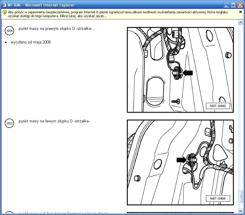

Sprawdź dokładnie punkty masy na słupku D. Jeśli jest ok a dalej będzie problem to poprowadź pięć przewodów od borda z kostki B i C do lampy i dobra masa ze słupka i wszystko powinno wrócić do normy... Chyba że coś w bordzie jest uwalone... Na wyjściu z borda możesz też sprawdzić czy jest napięcie w chwili załączenia świateł..

Skoro przewody prawej lampy są podłączone do kostki B i C tak samo jak lampy lewej a ona działa to chyba raczej problem nie tkwi w Bordzie czy w kostkach do Borda, bo wtedy byłby problem też z lewą lampą. To chyba problem wiązki do prawej lampy.
Czy ta masa jest przy przednim słupku, środkowym czy tylnym?

Tak myślałem ale wolałem sie upewnić.
