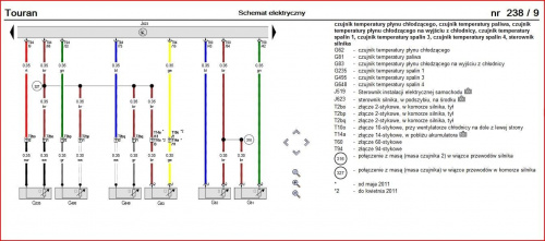

Po podpięciu kompa, na VCDS wyrzuciło błąd 10938 - Czujnik temperatury płynu chłodzącego na wyjściu chłodnicy (G83) - na dołączonym zdjęciu.
Czujnik wymieniłem przy okazji również G62, ale niestety błąd dalej nie daje się skasować.
Odpinanie czujnika G83 nie powoduje żadnej dodatkowej reakcji, więc podejrzewam uszkodzenie wiązki. Czy może ktoś może mi udostępnić schemat elektryczny, gdzie ten czujnik jest podpięty, aby sprawdzić czy nie ma gdzieś przerwy na przewodach (może jakiś gryzoń coś na broił - raz bardzo się zdziwiłem ja pod pokrywą znalazłem na akumulatorze dużą kość - szok).

Prośba o wsparcie, podpowiedzi oraz schemat elektryczny z czujnikiem G83.

wiązka idzie bezpośrednio chyba od czujnika do podszybia.
Na podszybiu masz przejście przewodów za mechanizmem wycieraczek.
Można się dobrać do tego też od wnętrza auta lecz ciężki dostęp.
Tak samo jak dołożenie kabelka do tempomatu.
Tylko że wiązka od czujnika temp jest w tej drugiej wtyczce. przeważnie żółty i brązowy przewód.
Druga cześć przewodów z wtyczki idzie potem bezpośrednio do ecu silnika co jest na podszybiu.

Przydałby się schemat elektryczny. Może jednak ktoś udostępni.

Post autor: Mobilek »
Proszę

Mobilek pisze:Proszę
Mobilek dziękuję za schemat. A przy okazji może możecie kogoś polecić z okolic W-wy, kto pomógłby mi ogarnąć temat elektryczny z tym moim czujnikiem. Przydałoby się trochę doświadczenia.
