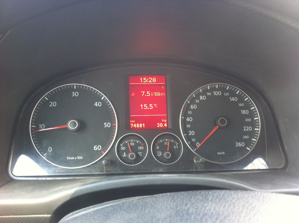

Witam, posiadam Tourana 2005 2.0 TDI. Gdzieś wyczytałem, że te roczniki nie posiadały tych guzików na manetce od wycieraczek, którymi można było sterować komputerem pokładowym (Chodzi mi o sprawdzenie ile można km zrobić na baku itd), u mnie również nie ma tego. Już trudno z tym sterowaniem ale jak przynajmniej zmienić godzinę na głównym komputerze pokładowym bo denerwuje mnie inna godzina. Pozdrawiam. Wyświetlacz komputera to chyba pełny FIS.

Zrób fotkę licznika

kuluem123

O Ile sie nie mylę to godzinę można ustawiać lewym przyciskiem na liczniku przekraczając odpowiednio ( w lewo godzina, w prawo minuty)

Dzieki za info tak myslalem ale nie chcialem sam grzebac, a inne informacje typu litry na 100km tez jest mozliwe czy to juz tak nie dziala ?
