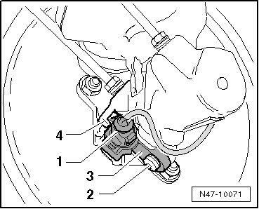

jak ten czujnik jest zamontowany? Ma ktoś jakieś fotki lub rysunki umiejscowienia?
Bo u mnie go nie ma :shock:
Alfik, W samochodach od roku modelowego 2007 przełącznik świateł hamowania znajduje się przy pompie hamulcowej. Jest przykręcony do pompy jedną śrubką torx.
Zdejmujesz przełącznik świateł hamowania -F--3- na dole z pompy hamulcowej i wyjmujesz go u góry z występu mocującego -4 oczywiście wcześniej wykręcając śrubkę -2

:shock:
Dzięki za informacje, bo sam nie wierzyłem, że mam włącznik stopu. Tym bardziej, że znalazłem jakąś sprężynę pod pedałem przyspieszenia i sądziłem, że wcześniej poprzedniemu właścicielowi się rozleciał :-)
