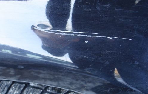

Niestety wczoraj wieczorem jakiś uprzejmy współużytkownik parkingu (ciśnie się na język niecenzuralne słownictwo) przed marketem poczęstował mnie takim oto prezentem. Z racji że jest to prawy przód - zobaczyłem dopiero dzisiaj obchodząc autko przed garażem żeby zmieść śnieg w dachu. :evil: :cry:
Pytanie do znawców tematu: miejscowa naprawa jakimiś środkami typu przysłowiowa pasta TEMPO czy też bez szpachli, podkładu i lakieru się nie obejdzie?
Na moje laickie oko wygląda to brzydko...

wyglada na to, że zeby to zrobić idealnie to szpachla bedzie potrzebna i jest małe wgięcie...

Jest wgniecione, więc tylko szpachla i lakierowanie elementu. Całe szczęście, że tylko jednego :(

Ty masz wgniecenie, także szpachla musi iść i malowanie. Pasta "tempo" nie pomoże, ale pobawić się możesz, na pewno gorzej nie będzie.

Tempo nic tutaj nie da, fatalnie zarysowany i wgnieciony błotnik.
Ale oddanie do lakiernika i 300-400 w plecy albo poszukać czegoś w kolorze i wymienić... jednak jeśli jest to LC9X to sprawa będzie ciężka bo VW czarne perły mają trochę odcieni i nie tak łatwo je ze zdjęcia dopasować.
Oczywiście jeden zobaczy różnicę inny jej nie zobaczy, wszystko zależy od człowieka ;)
Ja na twoim miejscu bym nie kombinował i oddał do lakiernika. Przy takich wgniotkach nie zawsze użyje się szpachli, niektórzy posiadający dobry sprzęt mogą to wyciągną bez szpachli. Lepiej dać 300-400 za naprawę niż kupować element z allegro, co innego zobaczyć go na własne oczy.
A ja bym zabezpieczył i poczekał na klienta, który za naprawę zapłaci.
Wiem serce boli jak widzę, że jakiś k..tas nie potrafi uszanować czyjeś własności. U siebie miałem wgniecioną klapę (pod hipermarketem jakaś łajza mi wgniotła). Byłem z tym u kolesia co prostuje blachę ale stwierdził, że idealnie nie będzie z uwagi, że to nie było tylko wgniecenie ale też naruszenie lakieru (podobnie jak u Ciebie). Stwierdziłem trudno i jeździłem dalej, aż uprzejma Pani postanowiła mnie bliżej poznać i wjechała mi w cztery litery.

WJ przepoleruj pasta polerska, popatrz i sam oceń jak nadal nie będzie ci się podobało, zaprowadź do lakiernika. Nic innego nie zrobisz. Tak jak pisal Giow kupisz częśc w tym kolorze a okaże się inny odcień i będzie problem. Pozatym przesyłka błotnika kurierem wiąże się z możliwością wielu uszkodzeń podczas transportu i czasami się okaże, że odcień nie będzie pasował lub będzie wyglądał gorzej niż twój. Chyba że ktos w twojej okolicy sprzedaje taki błotnik i wtedy podjechac do niego i porównac kolor i odcień.
