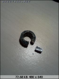

nowe ramie juz dawno zamontowane, operacja sie udala, pacjent ma sie calkiem dobrze. to stare wspomnienia po ramieniu
ObrazekObrazek
metalowa czesc rozcialem miniszlifierka, chwila strachu i po robocie:) oczyscilem delkatnie wieloklin o nowe ramie smiga jak ta lala:)
