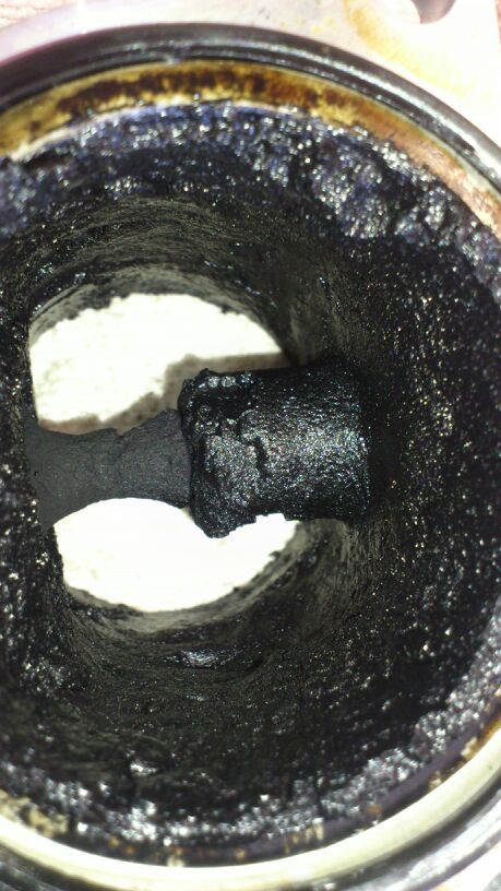

a tak wyglądał mój EGR

w ostatnim czasie wywaliłem DPF i wyczyściłem EGR,
dzwonili z VW - jutro jade na wymianę pompek :)
