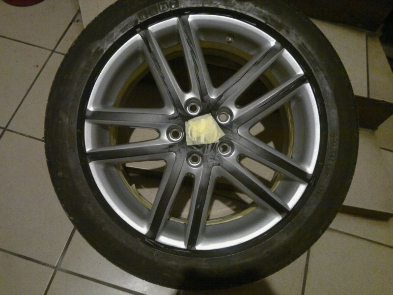

Zakupiłem felgi do Tourana Individual 17" Et54, 7j H2.
Pomalowane proszkowo.
Nadszedł czas na projekt PlastiDip:
Przed oklejeniem:
Po oklejeniu:
Czyszczenie i oklejanie jednej felgi zajęło mi 1,5h...

Felgi oddałem do lakierni proszkowej, tam zostały wypiaskowane i pomalowane, także z tej części nie mam zdjęć.
Do domu już przyjechały po założeniu opon i krytych wentylków u wulkanizatora.
- wziąłem IPA (alkohol izopropylowy) wyczyściłem felgi z pyłków,
- okleiłem taśmą papierową od środka
- taśma izolacyjna w dłoń, bo łatwo się formuje w stosunku do papierowej i oklejam front
- po oklejeniu jeszcze raz czyszczenie IPA
- malowanie.

Pokażę, jak skończę, bo czas na robotę mam po 20 godzinie, a oklejanie zajmuje 1,5h na felgę Może dzisiaj skończę oklejać. Dodatkowo zamówiłem PlastiDip Glossifier, bo nie mogę się jeszcze zdecydować, czy będzie mat, czy połysk... Muszę najpierw wypróbować, także malowanie będzie pewnie w weekend.
