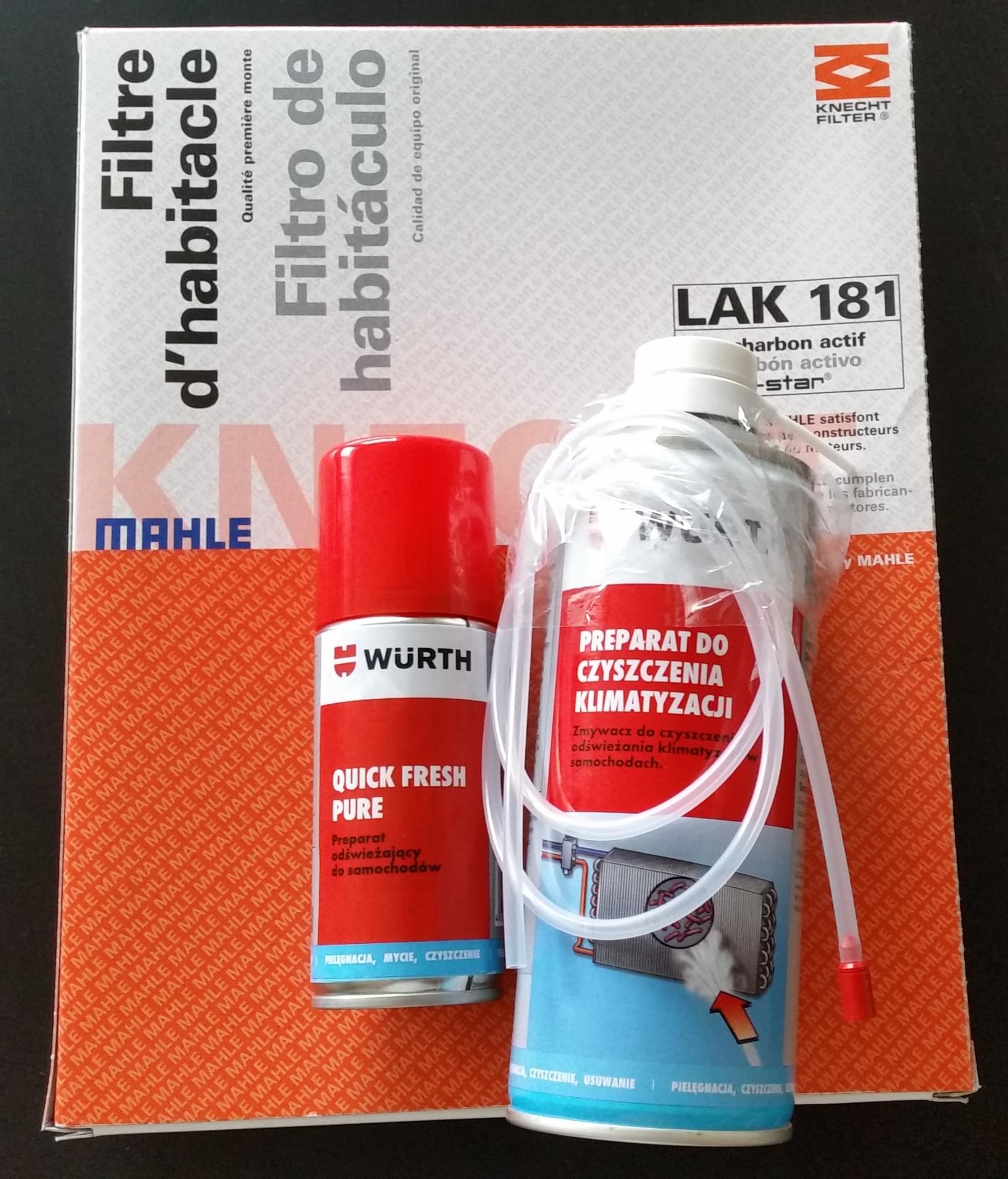

Z uwagi, że nie znalazłem w formie obrazkowej opisu a tylko w formie pisemnej jak wyczyścić parownik uznałem że może coś tam popstrykam jak będę to robił i się podzielę z Wami moimi spostrzeżeniami i tak powstał ten mały opis.
Stosujemy jakiś preparat do odgrzybiana typu pianka albo tak jak ja użyłem w formie ciekłej f. Wurth.

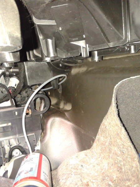

Teraz zabieramy się za wypięcie elastycznego przewodu odprowadzającego skropliny z układu klimatyzacji. Dużo osób (chyba) wchodzi pod samochód i tam przez otwór wciska wężyk od preparatu odgrzybiającego, jest to trochę uciążliwe i trzeba mieć kanał a ja to rozwiązałem inaczej.
Wężyk ten wypinamy przy samej nagrzewnicy, jest od po prostu wsunięty na taki kołnierz, nie rozpinamy na dole przy podłodze tak jak ja to pokazałem na zdjęciu, tam zostawiamy go wpiętego.
Następnie przez otwór w kołnierzu wprowadzamy rurkę z dyszą i w zależności od preparatu i instrukcji wtłaczamy środek do parownika.
Po zaaplikowaniu środka zgodnie z instrukcją natychmiast nakładamy zdjęty przewód na kołnierz nagrzewnicy ponieważ środek będzie nam spływał i będzie się chciał wydostać po za układ właśnie tym przewodem.

Trzema mieć przyszykowane:
- nowy filtr kabinowy
- preparat dezynfekcji klimatyzacji z rurką dozującą (najlepiej jakieś dobrej firmy)
- uciętą plastikową butelkę na pół
- ręcznik albo jakieś ręczniki papierowe (na wszelki wypadek)
Ja sobie zrobiłem taką prowizoryczną lancę z końcówką rozpylającą dzięki której mam dobrą kontrolę nad samą dyszą rozpylającą.
W dolnej części rozpinamy skrajny plastik oraz wykładzinę pod którą znajduje się gumowy wężyk odprowadzający skropliny z nagrzewnicy na zewnątrz auta.
W moim przypadku cała operacja była przeprowadzana w garażu podziemnym i nie chciałem robić plam na betonie, dlatego użyłem dolnej części z plastikowej butelki np. po wodzie do zebrania wstrzykiwanego środka dezynfekującego, który wypływa po czyszczeniu przez rurkę skroplin na zewnątrz auta.
Odcięta butelka może przydać się jak byśmy chcieli np. wężyk z dyszą wsunąć od dołu i dobrze spryskać dolną część nagrzewniczki, w tedy wsuwamy przez tą rurkę do skroplin cienką rureczkę z dyszą i spryskujemy.
Wkładamy w tedy rurkę od skroplin z rurką do środka do butelki i psikamy, wypływający preparat ścieka nam do butelki, a nie do środka auta (taki patent widziałem na forum Octavii).
Wsuwamy lance do środka nagrzewnicy przez otwór po filtrze kabinowym.
Majstrując lancą którą kierujemy samym końcem czyli dyszą rozpylającą w stronę środka samochodu (w stronę podłokietnika) wyczuwamy nagrzewniczkę, przy okazji słychać jak szorujemy po żeberkach samej nagrzewniczki.
Dzięki temu wiemy że będziemy opryskiwacz środkiem nagrzewniczkę a nie np. plastikowe ścianki.
Naciskamy delikatnie na spust puszki ze środkiem dezynfekującym i majstrując lancą opryskujemy nagrzewniczkę w środku nagrzewnicy od góry od lewej do prawej strony, kierując się ruchami w lewo prawo do dołu.
Odczekujemy z 2-5 minut na spłynięcie całego środka do naszej plastikowej butelki i następnie wyciągamy ją i odkładamy po za samochodem żeby nie chcący sobie nie wylać w aucie.
Pozostaje nam teraz dobrze zamontować przewód skroplin do blachy pod gąbką dywanu, założyć nowy filtr kabinowy złożyć plastiki i gąbkę pod schowkiem.
