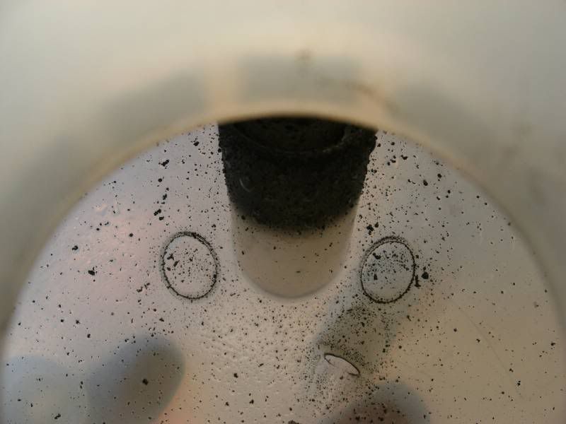

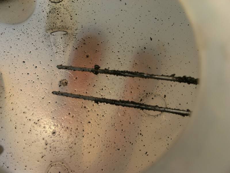

Wczoraj, w moim Touranie pojawił się komunikat o niskim poziomie płynu chłodniczego. Mam go od niedawna więc wszystko jest możliwe... Byłem w trasie, ale na szczęście miałem ze sobą wodę destylowaną, odkręciłem korek, nalałem odpowiednią ilość i już wtedy trochę zacząłem zastanawiać się skąd w zbiorniczku znalazły się takie dziwne "paproszki", ale o nich później....
Zdjęcia wnętrza zbiorniczka

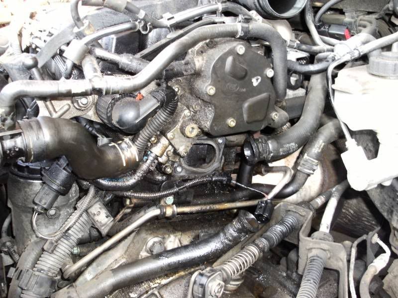

Dzisiaj zabrałem się za lokalizowanie usterki, kolejno demontowane:
najpierw dolna osłona - wyciek od strony skrzyni biegów,
górna osłona, obudowa filtra powietrza oraz obudowa i podstawa akumulatora - wyciek przy króćcu wody - obudowie czujnika temperatury (na zdjęciu zdemontowana).

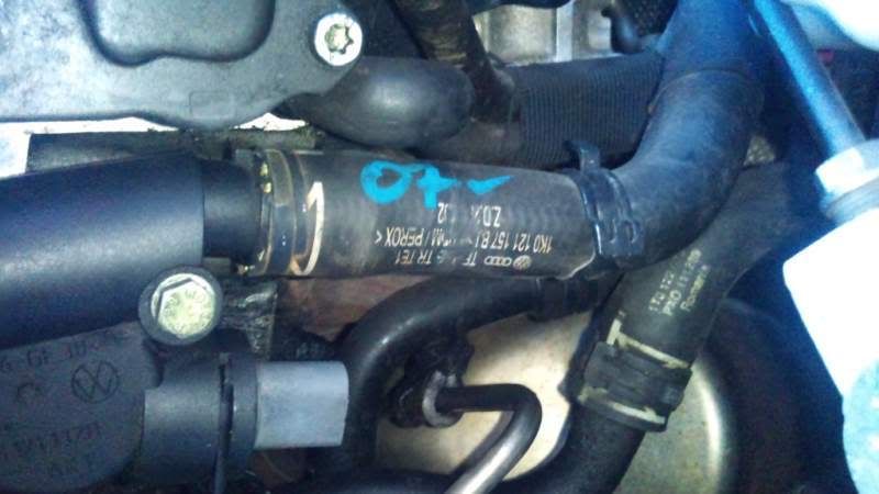

pierwsza niepokojąca rzecz to naderwany przewód gumowy (1k0 121 157 AG) od zaworu EGR do tego króćca
chyba jeszcze nie przeciekał, ale nie można go skrócić, bo będzie za krótki - trzeba wymienić na inny, najlepiej nowy!

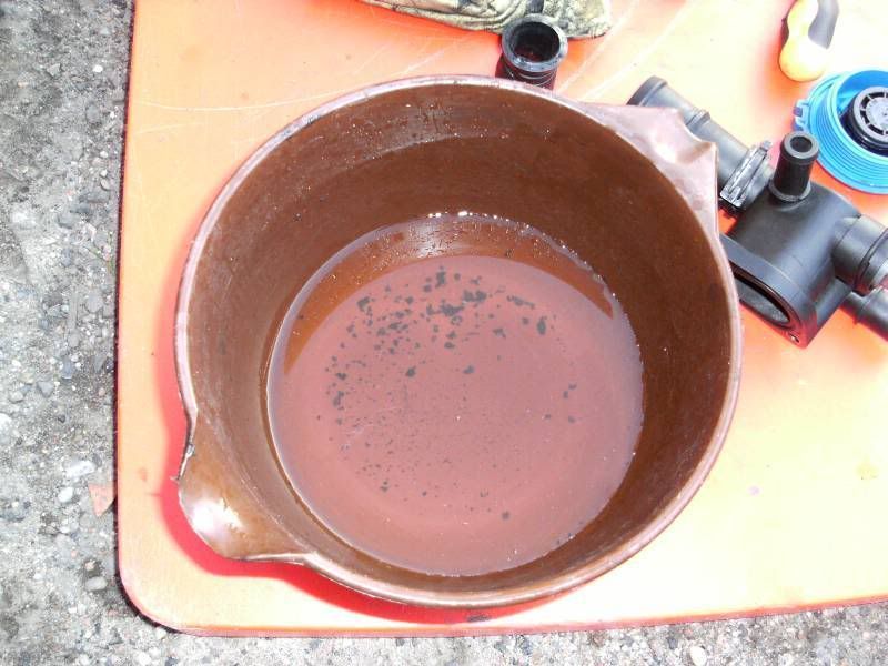

Wracając do tych "drobinek", które wyglądają jak pokruszona guma, ale w rzeczywistości jest to chyba? olej, a raczej "kropelki oleju ugotowane w płynie chłodniczym" - bardzo łatwo rozcierają się pomiędzy palcami, a jeśli by to była guma (jakaś uszczelka) to na pewno były by wyczuwalne.
Jak sądzicie czy to może być olej?
Jeśli tak to skąd może się pojawiać w płynie chłodzącym z chłodnicy spalin czy chłodnicy oleju???
Najwięcej jest tego w zbiorniczku - mniejsza ilość wyleciała przy spuszczaniu płynu.

Te "paproszki" to raczej olej - mógł zostać zabrudzony układ podczas jakiejś naprawy, np. dogrzewacza (tak było u mnie ale z tą różnicą, że mi płynu nie ubywało) wyczyściłem i już tego nie mam. U ciebie może był to "zassanie" drobinek oleju przy uszkodzonych przewodach np. z zewnątrz bloku jednak raczej obstawiam na uszkodzoną uszczelkę pod głowicą lub samą głowicę. Na początek eliminacja wycieków, ponowne zalanie i zagrzanie auta, otrawcie zbiornika wyrównawczego i sprawdzenie ciśnienia (?) jest to tego jakiś przyrząd na zasadzie areometry ale nie pamiętam jak to się nazywa - ma to każdy szanujący się mechanik.

opisze do końca temat... wymieniłem uszczelki i dokupiłem używany wąż 1k0 157 121 BJ (oryg. AG) od silnika 2.0, podgięcia były takie same, tylko był dłuższy o ok. 2cm przy obudowie czujnika temp.
