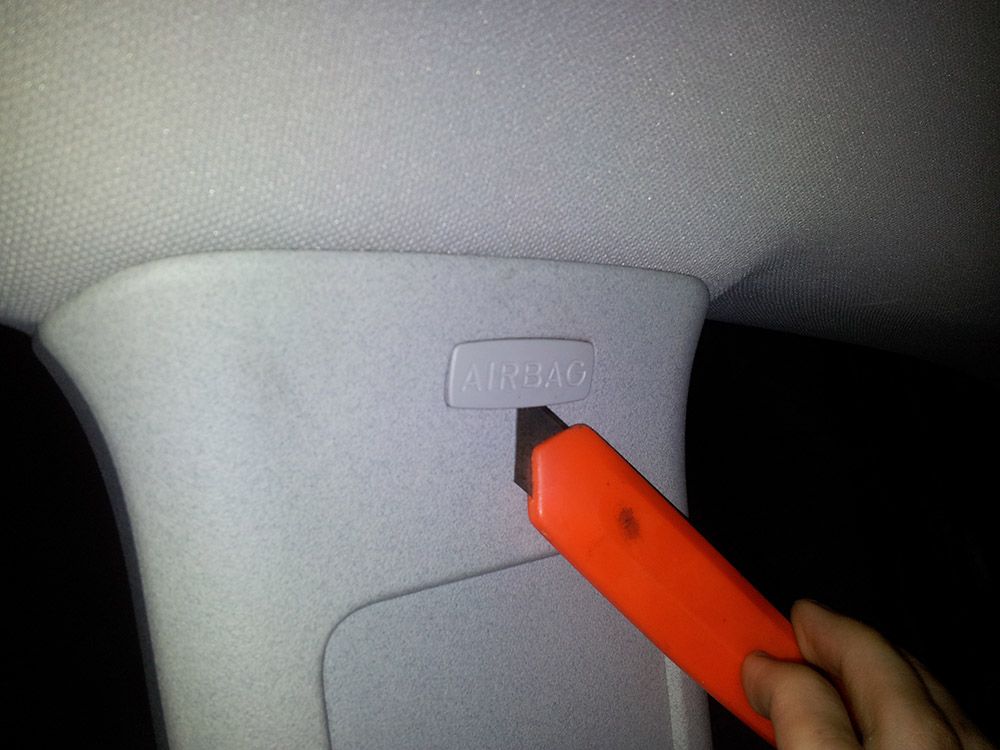

Aby zdemontować osłonę słupka B należy w pierwszej kolejności wyjąć zaślepkę AIRBAG(ja użyłem do tego cieniutkiego nożyka):
Podważamy nóżki:
Tak wygląda zaślepka po wyjęciu:

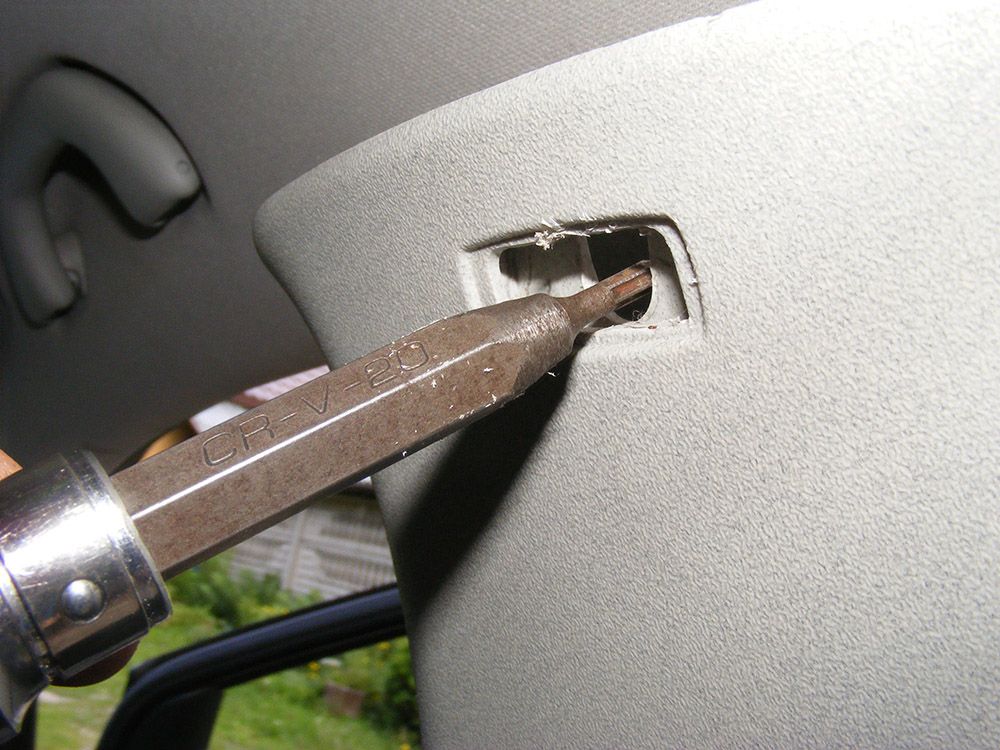

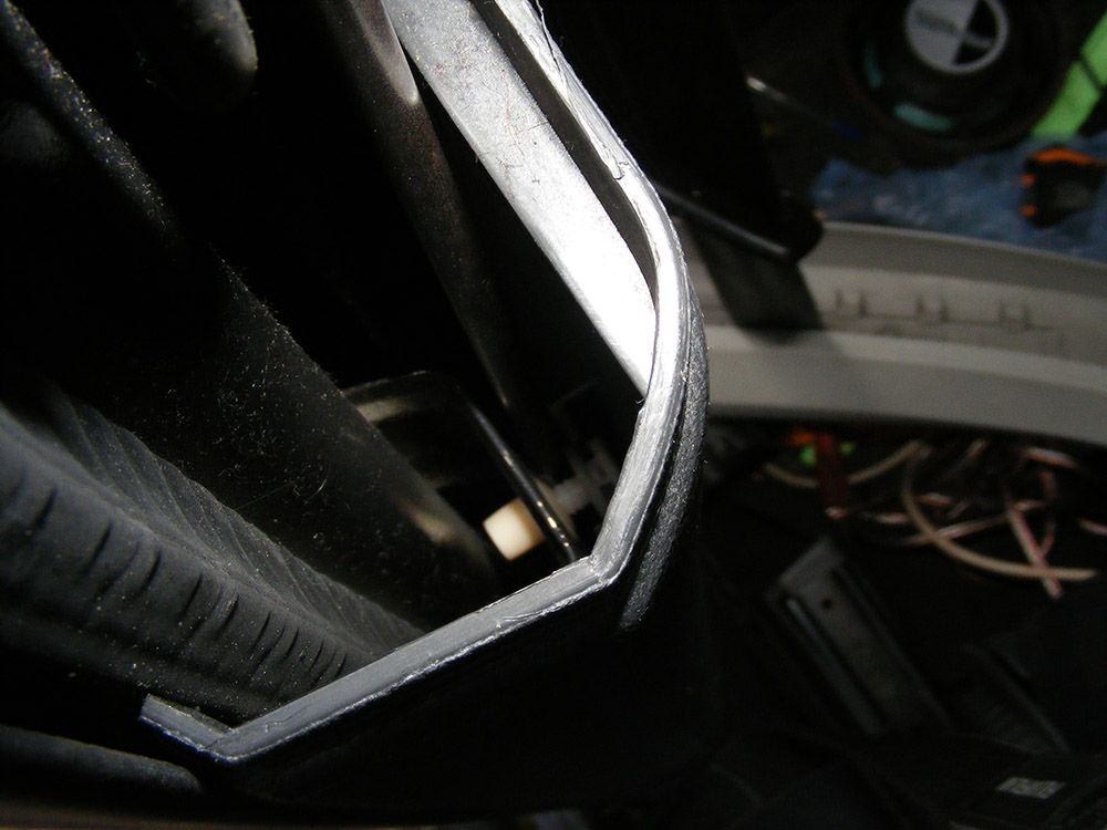

Następnie odkręcamy śrubkę- torx 20:

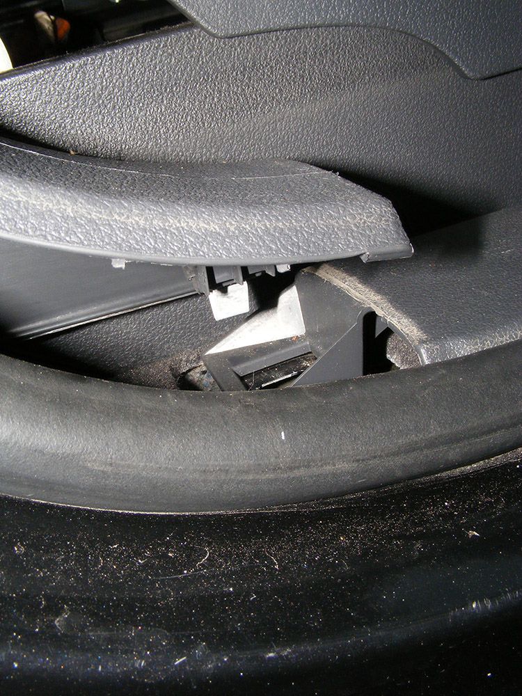

W dolnej części są dwa kołeczki od strony przednich drzwi, które należy podważyć:

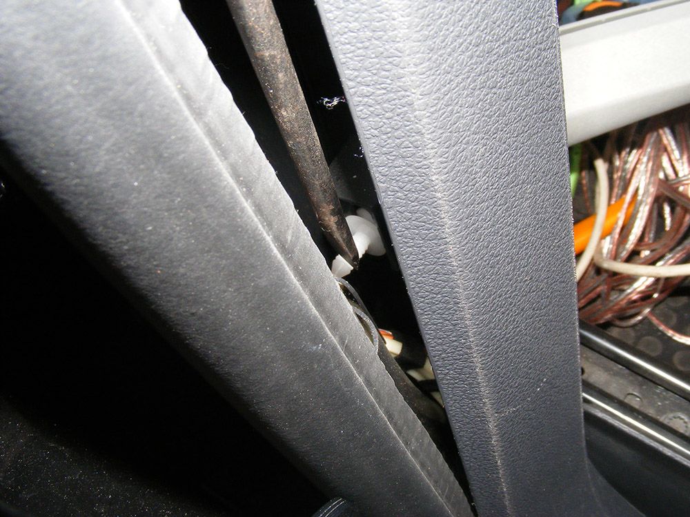

Gdy to zrobimy na samym dole mamy dwie zapinki, które również wyjmujemy(od strony przednich i tylnych drzwi w progu):

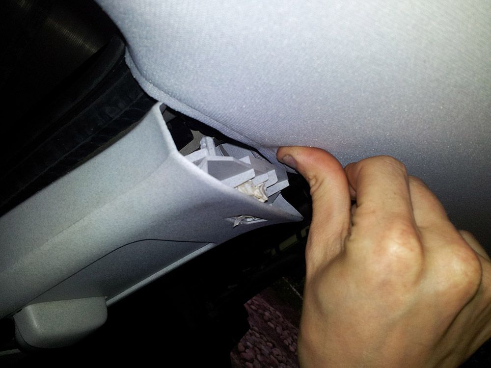

Przy ponownym montażu wpinamy zapinki w próg, zakładamy górną część osłony i staramy się przecisnąć osłonę przez tapicerkę podsufitki:

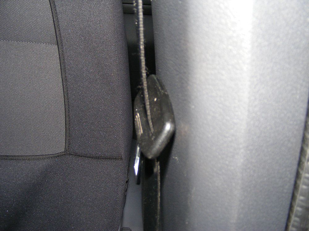

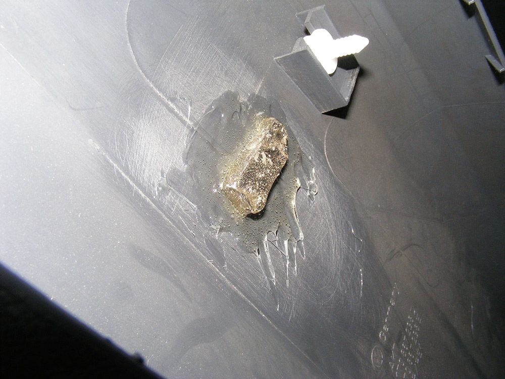

Jeżeli chcemy tylko i wyłącznie zrobić mod stukającego pasa to nie trzeba wyjmować dolnej części słupka z dwóch zapinek w progu. Wystarczy lekko odchylić plastiki i robić swoje(na zdjęciu przyklejony magnes):
Oto efekty:
Powodzenia... :ok:

Jednakże gdy jedziesz sam to pas od strony pasażera nie zapięty czasami stuka o osłonę... Dlatego też zastosowałem taki mod... :mrgreen:

Heh, dopiero teraz uświadomiłem sobie, iż wykonałem dziś test owego moda... :hahaha:
Nic nie stuka i nie puka... :brawa:
