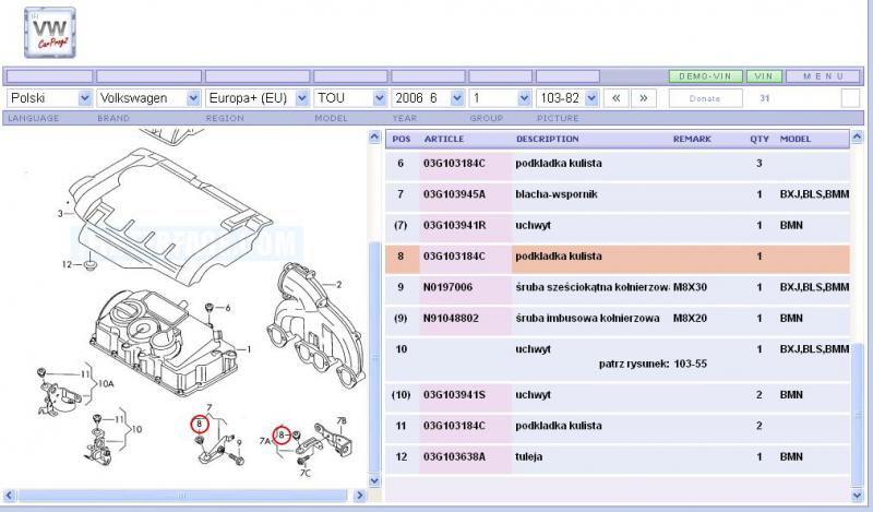

Wczoraj zauwazylem, ze oslona silnika [ta z tworzywa z logo VW i napisem TDI] luzno lezy... gdy ja zdjalem okazalo sie, ze w conajmniej dwoch uchwytach brakuje gumki, tej w ktora wciska sie kulowy trzpien oslony.
Mozna cos takiego dostac? Ewentualnie gdzie?

Robcio na pozostałych powinieneś mieć nr OEM.
Te gumki kupisz w ASO - niecałe 5zł..
Wg ETKA dla silnika BLS będą miały nr 03G 103 184C.
Zerknij jeszcze czy na pewno o to Ci chodzi:

...dokladnie o to mi chodzi. Zajade w takim razie do ASO po te gumki. Wielkie dzieki Kamel za szybka odpowiedz.
