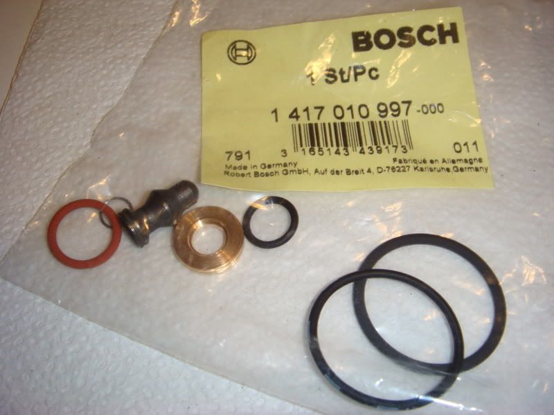

Zapewne oringi masz założone na pompach oraz takie śruby regulacyjne od góry ale brakuje Ci do kpl podkładki takiej pomiędzy głowicą a pompką Zestawy takie robi Bosch coś ponad 30zł/1PD Jakby Cie interesowały to mogę Ci wysłać....
Zestaw do twojego BXF ma nr 038198051C (którego mechanik nie chciał zdradzić)

Jeżu, jak zawsze, wielkie dzięki za pomoc.
Z zaprezentowanego zestawu widzę, że chyba brakuje mi tylko małej czarnej podkładki.
Jest w sprzedaży jakiś mniejszy zestaw?

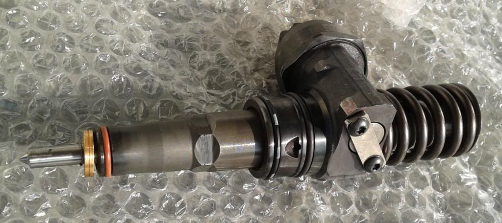

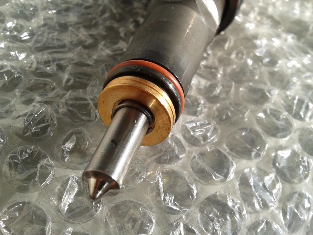

Pozostałe są zamontowane na pompowtrysku:
Posty: 5610
Otrzymał podziękowań: 677 razy

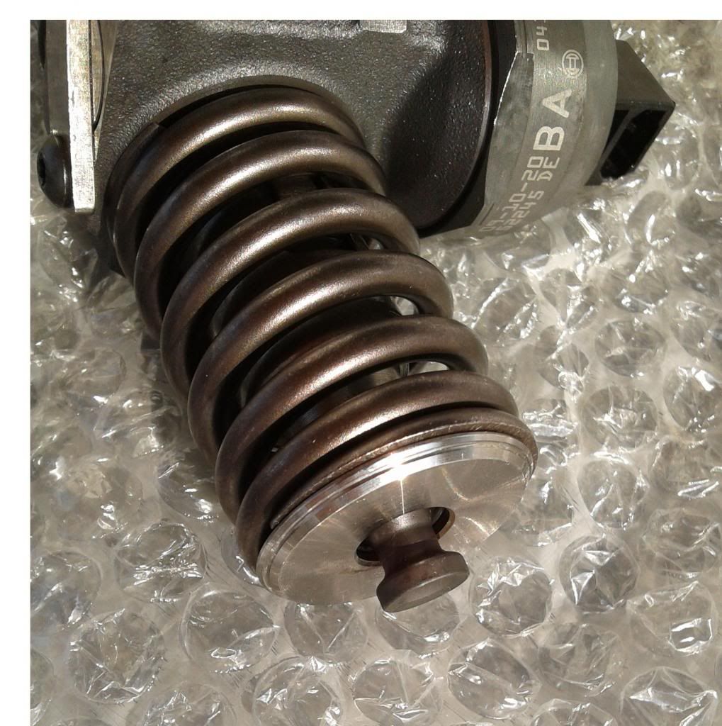

shaman82, Z tego co widze masz wszystko... Ten czarny oring, jest w "główce" PD na ostatnim foto po wyciągnięciu tego grzybka... (nie widać go).
