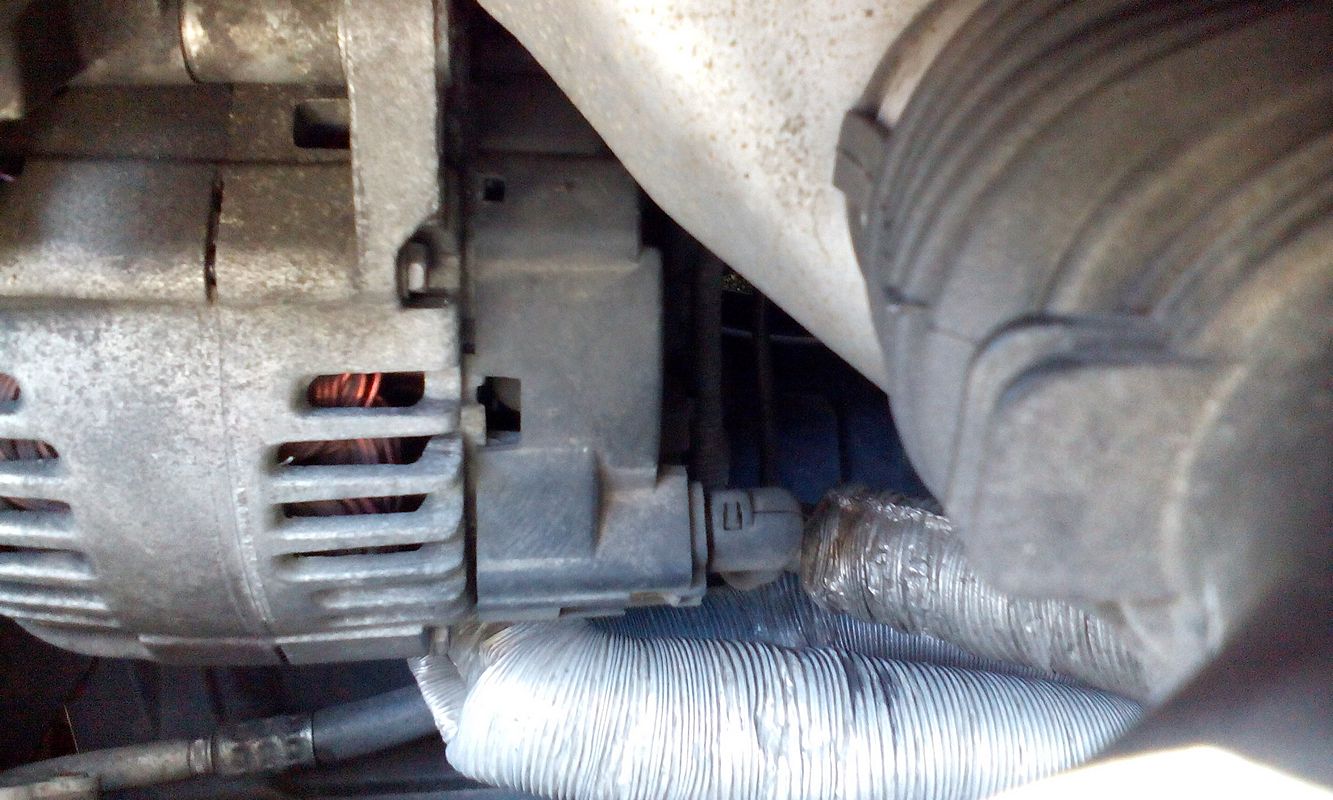

Szukam informacji jakiego typu (producent/symbol/prąd) zakładane są alternatory do VW Touran 1.6 FSI :?:
Dni robię się coraz krótsze a co za tym idzie więcej używa się świateł mijania i jeżdżąc w nocy przyuważyłem że mrugają mi światła.
Stojąc na parkingu i mając włączone światła widać jak co jakiś czas mrugają a co za tym idzie przyhamowują silnik (zwalnia obroty).
Elektryk wymienił mi regulator napięcia i słono mnie skroił, kilka dni był spokój, lecz dzisiaj przymroziły/zaparowały szyby i po uruchomieniu klimy z mocnym nawiewem + światła + ogrzewanie tylnej szyby ponownie zaczęły migać w czasie jazdy nocą.
Aby wychwycić taką usterkę musiałbym odłączyć alternator i mieć zasilacz rozruchowy, by po uruchomieniu podbudować akumulator + obciążenie ww. urządzeń.
Lecz jeśli alternator przebija (stojan lub diody) to nawet jak nie będzie podłączony to i tak może przyhamowywać, ale to się objawia najczęściej przy obciążeniu czynnym czyli rezystancyjnym.
Znalazłem coś podobnego "Alternator HELLA 8EL 012 426-291 - Vw TOURAN (1T1, 1T2) 1.6 FSI 115KM" KLIK lub KLIK
lecz elektryk twierdzi że tam jest Valeo lub Bosch.

Ory byly Bosh lub Valeo. Powinna byc informacja na temat twojego alternatora na tej czarnej plastikowej pokrywie altka.
To co podales to zamiennik z firmy Hella. Tu masz kody OE altka w twoim samochodzie (ory i zam.):
0 124 325 044 BOSCH
0 124 325 095 BOSCH
0 124 325 128 BOSCH
0 986 045 320 BOSCH
012 426-291 HELLA
03C 903 023 VW
03C 903 023 B VW
03C 903 023D VW
2542731 VALEO
28-4865 ELSTOCK
437456 VALEO
439491 VALEO
CA1817 IRHOLGER CRISTIANSEND
RB5320 DELCO REMYL
RA02361 LUCAS ELECTRICAL
TG11C015 VALEO

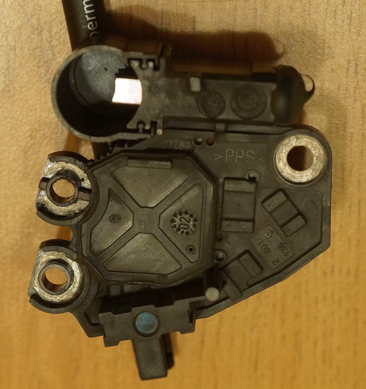

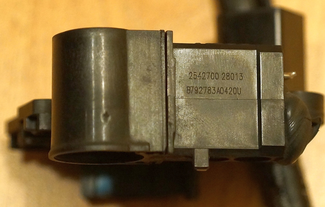

Wszystkie numery z regulatora:
71782
VL2
2 601 138 B
2542700 28013
B792783A0420U
