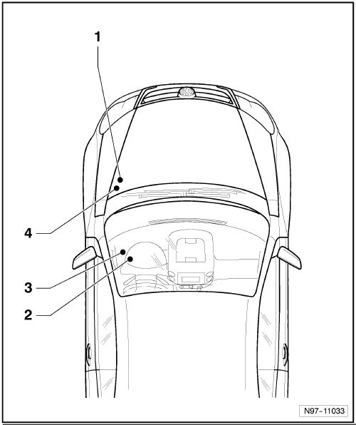

Przekaźniki
Zestawienie wsporników przekaźników
1 - Wspornik przekaźników na skrzynce elektrycznej
(w komorze silnika, strona lewa)
:arrow: przyporządkowanie przekaźników na skrzynce elektrycznej Low
POBIERZ
:arrow: przyporządkowanie przekaźników na skrzynce elektrycznej High
POBIERZ
2 - Wspornik przekaźników na sterowniku instalacji elektrycznej samochodu
(pod tablicą przyrządów, strona kierowcy)
:arrow: przyporządkowanie przekaźników na sterowniku instalacji elektrycznej samochodu do maja 2010
POBIERZ
:arrow: przyporządkowanie przekaźników pod sterownikiem instalacji elektrycznej samochodu od maja 2010
POBIERZ
:arrow: przyporządkowanie przekaźników pod sterownikiem instalacji elektrycznej samochodu od maja 2012
POBIERZ
3 - Wspornik przekaźników nad sterownikiem instalacji elektrycznej samochodu
(pod tablicą przyrządów po stronie kierowcy)
:arrow: przyporządkowanie przekaźników do maja 2010
POBIERZ
:arrow: przyporządkowanie przekaźników od maja 2010
POBIERZ
:arrow: przyporządkowanie przekaźników od maja 2012
POBIERZ
4 - Dodatkowy wspornik przekaźników pod skrzynką elektryczną
(pod skrzynką elektryczną, komora silnika, strona lewa)
:arrow: przyporządkowanie przekaźników do kwietnia 2005
POBIERZ
:arrow: przyporządkowanie przekaźników od maja 2005
POBIERZ
:arrow: PRZEKAŹNIKI CAŁOŚĆ
