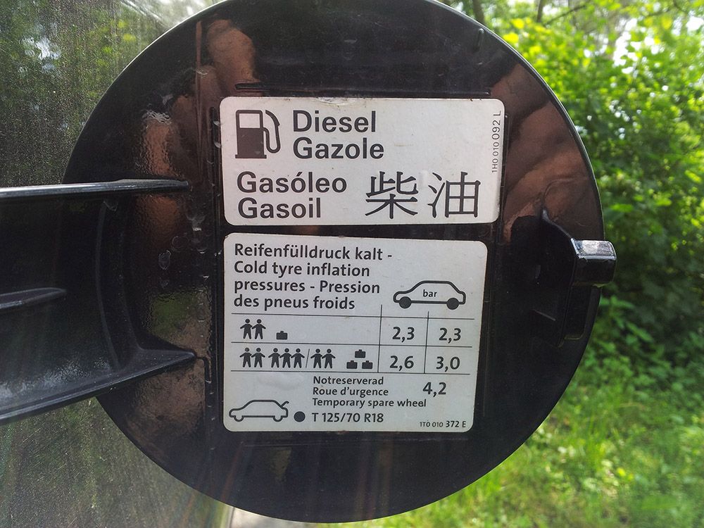

Na forum był opis jeszcze że pod pokrywą klapki wlewu paliwa jest naklejka gdzie podany jest między innymi rozmiar dojazdówki w zależności od modelu.
A Ja zamiast dojazdówki czy zestawu naprawczego mam kompletne wymiarowe koło w zapasie :) :mrgreen:

jarekpe2, masz rację... Jak byk pisze: :hahaha:
Black Pearl by Grześ
jarekpe2 pisze:pokrywą klapki wlewu paliwa jest naklejka gdzie podany jest między innymi rozmiar dojazdówki w zależności od modelu.
rozmiar jest taki sam... :mrgreen:
