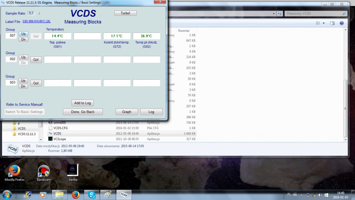

Chyba znalazłem winnego mojego problemu oto On:::
Widoczna wartość temperatury czujnika G62 nijak się nie ma do wartości pozostałych (dodam że temp. zewnętrzna wynosiła 14,5 st.). Czujnik firmy Polcar chińszczyzna---nie polecam--- przekłamuje wzwyż o dobre 20 st. Celsjusza załącza wentylatory-pokazuje na Vagu temp. płynu 100st. Celsjusza gdy ona ma naprawdę około 80 st.
Problem też pojawiał się przy odpalaniu na zimnym silniku tj. na dworze -8 a czujnik pokazywał +17
Oraz sytuacja po wymianie czujnika na oryginalny--widać różnice temperatury
Dziękuje wszystkim o podpowiedzi i pozdrawiam
