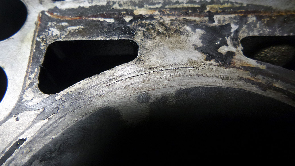

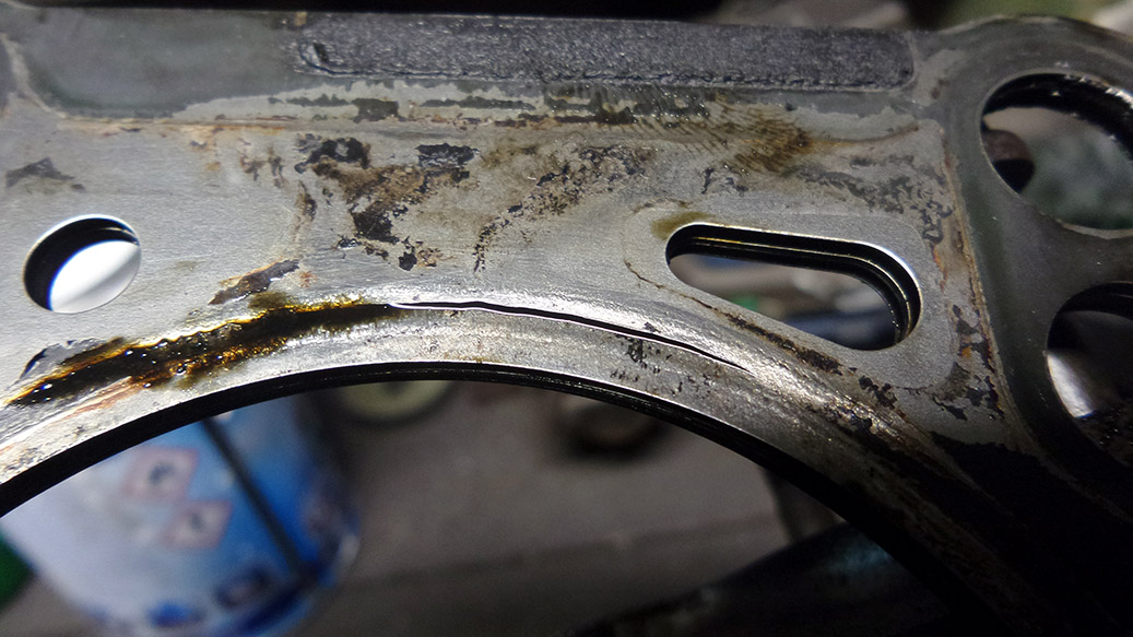

Czy ktoś zrzucał sam głowicę u siebie? Dużo jest z tym roboty? mam do wymiany uszczelkę pod głowicą i nie wiem czy brać się samemu czy nie warto się męczyć. Silnik jest dosyć głęboko usytuowany i nie wiem czy nie będzie gimnastyki żeby wyjąć głowicę.
AKTUALIZACJA
Głowica zdjęta. Nie było tak źle. W poniedziałek głowica idzie do sprawdzenia czy nie jest pęknięta. Silnik BMM więc przynajmniej w teorii nie powinien pęknąć... Ale...
Uszczelka pęknięta. W tym miejscu jest jak by zgnieciona, spłaszczona.
I tutaj w tym samym miejscu i o tym samym kształcie rysa na głowicy...
I teraz mała sonda: pękła głowica czy się tylko pęknięcie odcisnęło? Przeglądając w sieci inne przypadki to pęknięcia są zwykle między otworami a nie wokół cylindra...

Głowica zrobiona. Nie była pęknięta na szczęście chociaż koszty przy okazji remontu generalnego głowicy nie wyniosły jakoś wiele mniej niż regenerowana głowica... Pracy było naprawdę sporo głównie przez dpf i to, że silnik jest wepchnięty pod podszybie. Trzeba mieć gumowe ręce i długie jak u małpy... Musze jeszcze doregulować wtryski bo nie jest to to, co było przed naprawą. Generalnie auto przejechało po naprawie przez ferie połowę kraju i jest ok.
