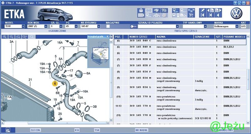

Czy ktoś wie co to za rura?
Na foto zaznaczona na czerwono, zielone strzałki pokazują miejsce przykręcenia.
Wydaje mi się że idzie z przodu idzie do IC ale pewności nie mam.
Nie mogę jej w ETCE zlokalizować, chodzi o silnik BMM, będę wdzięczny na jej numerek do BMMa lub nazwę pod jaką szukać.
A więc to faktycznie rurka od Ic ma nr 3C0145840C
Etka 145-87 Obrazek
raczej jestem pewny...

Dziękuję. Faktycznie to chyba będzie to, chociaż w ETCE wygląda dziwnie, ale te z allegro są podobne do mojej :D
Faktycznie czasami w Etce rysunki nie odzwierciedlają faktycznego kształtu....ale od czego masz google.... :bry:
