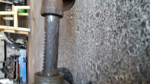

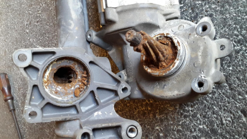

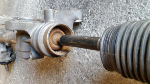

kupiłem magiel na allegro teraz niedawno jak się przyjrzałem to okazuje się że na osłonach wewnętrznych nie było obejm odsłoniłem je a tam troszkę pordzewiałe ten wkład to do czego przykręcone są drążki nie wiem jak to się nazywa są na tym nacięcia ,pytanie do mechaników czy to da się jakoś wyczyścić i można założyć ?czy też nie zakładać tego?

andreass211 pisze:kupiłem magiel na allegro teraz niedawno jak się przyjrzałem to okazuje się że na osłonach wewnętrznych nie było obejm odsłoniłem je a tam troszkę pordzewiałe ten wkład to do czego przykręcone są drążki nie wiem jak to się nazywa są na tym nacięcia ,pytanie do mechaników czy to da się jakoś wyczyścić i można założyć ?czy też nie zakładać tego?
papapier wodny i polerka .....
Re: problem ze wspomaganiem kierownicy
Zacznij od pasty polerskiej. To twardy chrom, rdza powinna być powierzchowna

akurat dostałem to tak że z jednej strony jest to wyjęte a z drugiej schowane zastanawiam się czy mogę kluczem to jak już wyczyszczę kręcić tym wieloklinem od góry żeby to przestawiać czy musi to siedzieć w aucie aby to przestawiać? czy mam jakiegoś smaru dołożyć w jakiś sposób do środka magla? czy mogę np odkręcić śrubkę od dołu sprawdzić ile smaru jest?

andreass211 pisze: czy mogę np odkręcić śrubkę od dołu sprawdzić ile smaru jest?
Nic tam nie odkręcaj bo popsujesz :mrgreen: A tak serio pokręć kluczem i wysuń w jedną a potem w drugą strone listwe i wyczyść rdze (nalot) ale jak są wżery choćby minimalne to sobie ją odpuść i żadne smarowanie tu niestety nie pomoże

dziś dobrałem się bardziej i muszę przyznać uczciwość ludzka nie zna granic odpuszczam sobie ten magiel szukam coś innego zobaczcie fotki
tak to wygląda po lekkim przeczyszczeniu szczotką drucianą i nie mogę tego ruszyć aby przesunąć w drugą stronę
