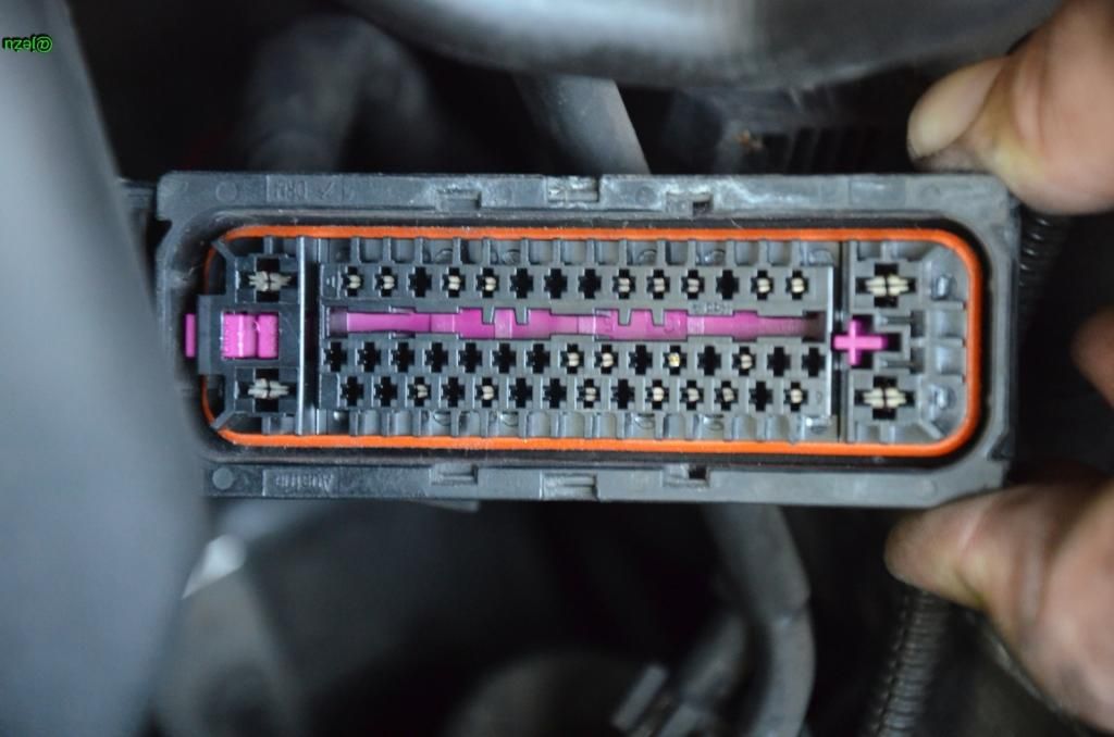

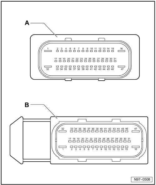

znaczy jak miałem poprzednią pompę to z przycisku działało dla pewności jutro znowu wyjmę wtykę ABS sprawdzę pin 35 robiłem to już 3 razy ale sprawdzę a czy mogę prosić jakąś fotkę jak to ma być przerobione?porównam sobie
- jeżu
- Posty: 5628
- Auto:: PB8
- Lokalizacja: KOL
- Podziękował: 215 razy
Re: TPMS - wskaźnik zmiany ciśnienia w oponach
Andrzej po wymianie pompy powinieneś przepinować go z 27 -> 35 We wtyczce jest tam akurat w tej okolicy jedno miejsce wolne bo od 32 do 39 masz wszystko zajęte...(po przeróbne pod mk60ec1) Sprawdź dokładnie
