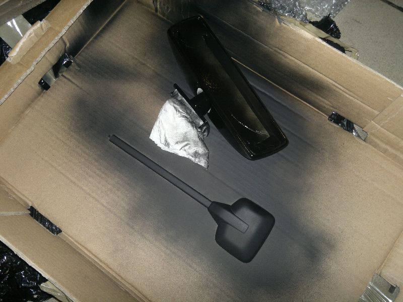

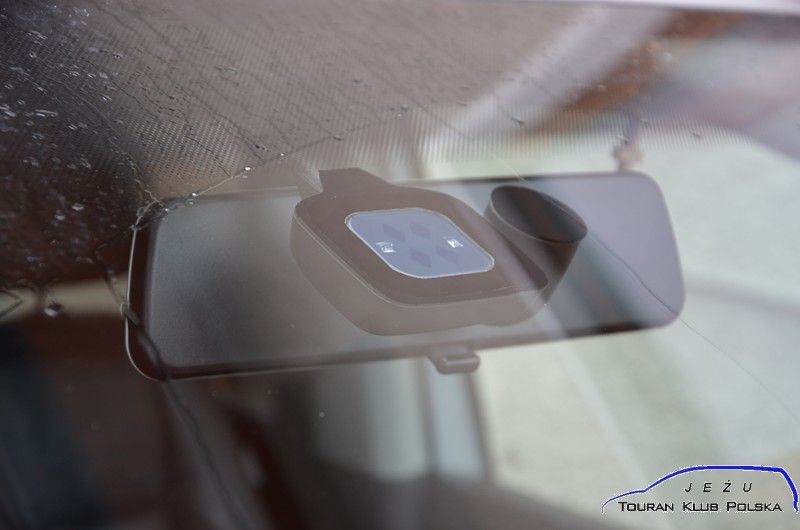

Panowie proszę o parę fotek od zewnątrz i z bliska czujnika wraz z obudową Mogą być przed lifty lub po lifty,fabrycznie lub własnoręcznie montowane.piwko poleci. :piwo:

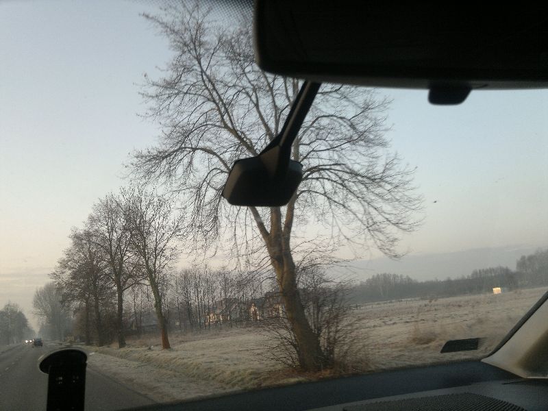

Re: Czujnik deszczu zmierzchu - montaż instalacja manual
Takie miałem, wszystko robione własnoręcznie:

gdyby jednak ktoś jeszcze miał z bardzo bliska....będę wdzięczny :mrgreen:

Coś tam jeszcze robiłem:

To już oryginał z fabrycznym miejscem na montaż do przedlifta.
Numer szyby ,jak by ktoś potrzebował to 1t0 845 011 DL - z miejscem pod czujnik deszczu/zmierzchu.
