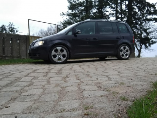

Koło na ten sezon :P

Jak on sie tam dostał? :shock:
Kółka zacne :piwo:

Łuki 82 pisze:Jak on sie tam dostał? :shock:
Nie mam pojęcia
Kółka zacne :piwo:
:ok: tylko na ten sezon gdyż jakoś nie do końca ono tu pasuje .
Zastanawiam się nad Atheo 19"
